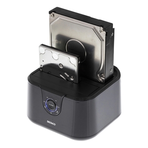

Jos sata-levyjä on kertynyt nurkkiin kuten täällä, niin suosittelen vahvasti USB3-liitäntäistä sata-telakkaa!
Niihin saa yleensä kerralla kiinni 2 kpl 2.5" tai 3.5" sata-levyjä ja USB3'n yli nopeus on riittävä jopa vanhempien pelien pelaamiseen suoraan USB3'n yli. Täällä ollut jo pitkään käytössä ongelmitta tämä Deltaco;
Mutta muitakin samanlaisia löytyy Jimmsin listoiltakin, esim;
Speksien perusteella epäilen jotta Akasa'ssa ihan sama tekniikka sisällä.
Deltacon levynkloonauskin tuli testattua vanhan läppärin levynvaihdon yhteydessä. Kopsasi datan mutta W10 veti jostain herneen nenään eikä bootannut suoraan kloonatulla uudellaan. Virheilmo oli kuitenkin tunnettu W10'n "ominaisuus" jonka korjausohjeet löytyivät netistä. Muistaakseni liittyi jotenkin W10'n bootmanager-järjestelyyn. Mutta Deltaco siis kopioi kaiken datan ihan virheettä joten ei ollut purkin vika.
mites noiden laatu? alista olin ostanut yhden vastaavan, mutta yhteys on joko hieman epävakaa, ja/tai sitten usb kaapelin pitää olla millilleen tietyssä asennossa, eikä kiintolevykään ole täysin tukevasti kiinni.
Suomesta ostamani Deltacon moinen toiminut ongelmitta jo vuosia. En pidä siinä vakituisesti kiinni mitään, kenties 2-3 krt/kk tulee liitettyä jotain johon varmistan tai josta luen. Kaikki toistaiseksi kokeillut 2.5" ja 3.5" -levyt toimineet ok. Lukenut, kirjoittanut, kopioinut ja putsannut sillä jo ainakin 12-15 erilaista/kokoista levyä, 2.5" ja 3.5" -moisia 80-1000GT.
Aliexpress-moiset lienevät teknisesti ihan samalla alustalla tehtyjä epäilen, mutta laadunvalvonta suoraan Kiinasta tilatuillahan on aina tuuripeliä. En ole aukaissut omaani joten en tiedä piirejä tmv. Mainittu Akasa'n telakka ei ole yhtään normi-USB3'sta nopeampi vaikka kuvauksessa mainitaankin komeasti "USB 3.1".
