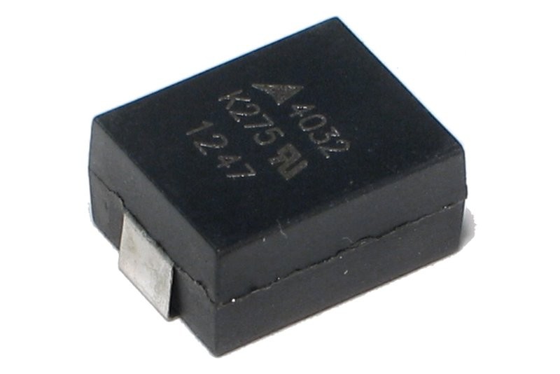

Auton vakionopeuden säätimen piirikortilta löytyi tummentunut "muju". Tämä mystinen pintaliitos komponentti on suorakaiteen muotoinen musta noin 5mm pitkä ja 3mm korkea ja 2 napainen, mutta napaisuutta ei ole merkitty, joten asennus todennäköisesti kumminkin päin onnistuu. Suurennuslasilla löysin valmistajan joka on luultavasti ST ja lisäksi muita merkintöjä on VU LX GP523. Mikä osa mahtaa olla kysymyksessä ??
Jospa se on juurikin se? Ylijännitesuoja.
Tuolta datasheet archivesta se varmaan löytyy jos on löytyäkseen.
Tietenkin auton malli voisi auttaa asiaa esim. jos kyseessä on auto joka löytyy esim. Etkasta niin sieltä näkee piirikaaviot noihin.
Ebaysta varmaan löytyy sen verran halvalla noita vakkari sarjoja että ei taida maksaa vaivaa kokeilla komponentti kerrallaan?
Ylijännitesuoja se voisi olla mutta olisi kiva tietää varmaksi ja mikä voisi olla vastaava komponetti jos samanlaista ei löydy. jatkan tutkimista...

Miten komponentti voi olla tummunu jos sen väri on musta.
Jos teksti on heikko, ei se tarkoita mitään.
Kyllä kai se on sod-523 koteloinen 12v varistori, luultavasti voit ottaa sen pois testauksen ajaksi. Toki jännite voi olla eri, riippuen missä on.
Jos vikaa, varmaan sulake palaa.
Tummuminen oli lähinnä juotoksien kohdalla, joten siitä päättelin komponentin lämmenneen.
Yleismittarilla mitattuna komponentti paikoillaan ei juurikaan vastusta ole.
Tarkoitatko "ei juurikaan vastusta ole" -toteamuksella, että kompo on oikkarissa vai poikki?
