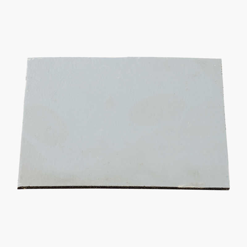

Onko suosituksia mitä vaahtomuovia laittaa näppiksen sisään. Plussaa tietenkin jos löytyy paikallisesta rautakaupasta. Näin päivän käytön jälkeen Vortex Race 3 ääni kuulostaa "hiukan ontolta" niin ajattelin että sopiva vaahtomuovi auttanee asiaan.
Itse olen näitä kahta käyttänyt. Bitumilla saa huomattavasti vaimeamman ääniprofiilin, tuo motonetin lähinnä poistaa onton äänen.
Hienoa kiitos! Pitänee hankkia molemmat ja katsoa kumpi tuntuu mukavammalta :)
Tässä myös oiva kapistus vaimenteluihin. Yhteen buildiin tämän laitoin, ja ei ainakaan huonontanut. Gateronin blacit 80g jousilla, rasvattuna ja stickereillä. (Oli muuten vittumaisin rakennelma tähän asti, kiitos stickereiden.) Tästä tuli ainakin paras ääninen näppäimistö mitä olen tähän mennessä rakentanut. Verrokkina yksi rasvattu ilman tuota platen alle tulevaa foamia, niin tämä ainakin kolisee vähemmän. Seuraavaksi testiin pelkkä foami ilman kytkimien rasvausta.
Tämän lisäksi käytän kaikissa näppiksissä kotelon ja pcb:n välissä tätä:
Tuota en vaan enään ole liimannut koteloon. Leikannut vain sopivaksi ja jättänyt väliin. Tuo liimaa niin lujaa kiinni, että menee pitkä tovi saada revittyä riekaleina irti :D Jättää paperin paikalleen ja väliin vaan.
Onko kukaan laittanut omaan ID80:iin valmennusta? Tämmöinen tuli vastaan.
Monet leikelleet siitä paketin mukana tulleesta vaahtomuovista tuommosen. Tai ostaneet motonetistä tjv jotain bitumimattoo (kelaa jokune sivu taaksepäin) josta askarrelleet samankaltaisen. Ja jos nyt ostaa idobaon sivuilta sen id80 nii lähettävät korona-aikana ilmaseksi tuon heidän oman vaimentimen, mikä kai on sama ku tuo sun linkkaama?
