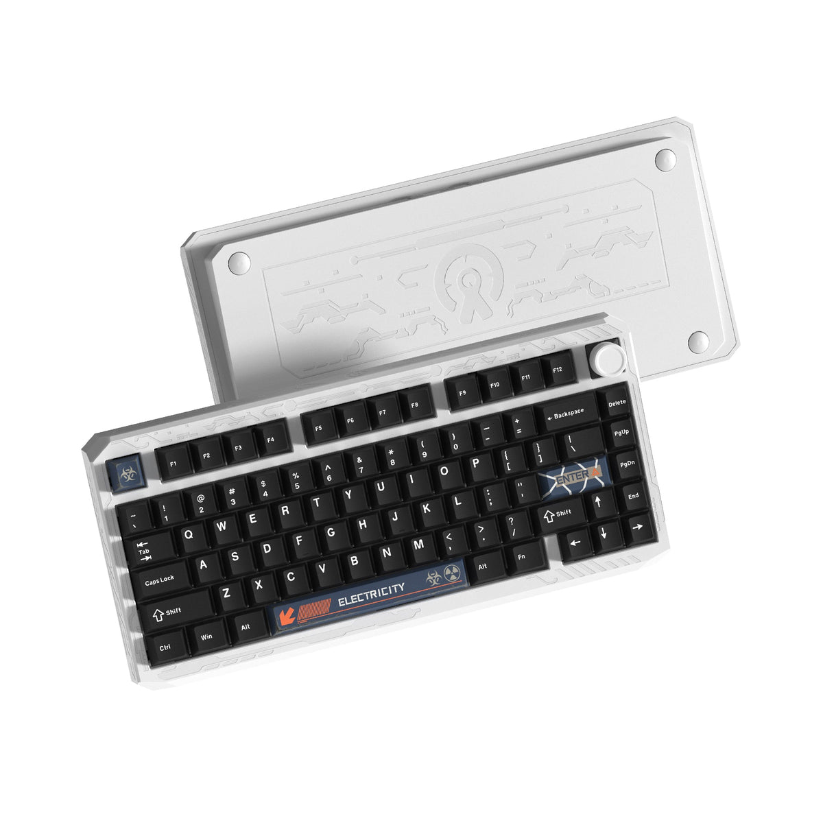

Olisin jo tilannut Monsgeekin M1 v5, jos ei jännittäisi Aliexpress takuuasioissa... Alle satasen juttuja on tullut ihan miettimättä tilattua, mutta tuossa menee kipuraja. Tarkoituksena olisi "kasata" hiljainen näppis, eli keycapit ja kytkimet löytyvät jo, stabilizereille ei jaksaisi tehdä mitään, niin saisivat olla valmiiksi hiljaiset. Ehdotuksia otetaan vastaan, barebone tai valmiskama kelpaa :tup:
Bridge75? Bridge75 - 75% Fully-Built ISO Mechanical Keyboard Onhan siitä turhaa nuo Espanjalaiset keycapit.
Saa sen nordic keycapeilla mutta sitten on hintaa 30e lisää: SHORTCUT STUDIO BRIDGE75 MECHANICAL KEYBOARD
