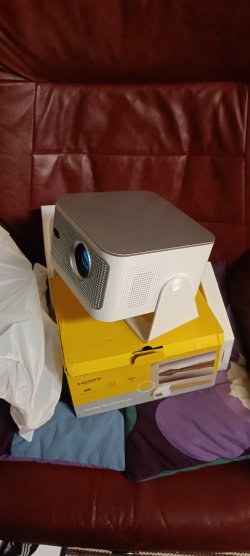

AP:n mainostama laite saapui. Muksuja ajatellen tämän tilasin ja innoissaan olivat kun tätä 30min tänään testattiin. Eihän tässä 8k, 8000 lumens eikä ees vertical auto correctia näkynyt puhumattakaan että ois ees sama kun kuvassa. Silti oon positiivisesti yllättynyt mitä kolmella kympillä sai. Omassa yksilössä meteli ei kyllä ollut mitenkään häiritsevä tekijä, oletan et vielä vähemmän kun muksuille leffa ilta bt kajarin kautta. En toki testannut vielä lätkää katsoa tällä enkä usko että tämä perus halpis 65" töllöö korvaa mutta tähän hintaan yksi lelu lisää muiden joukkoon.

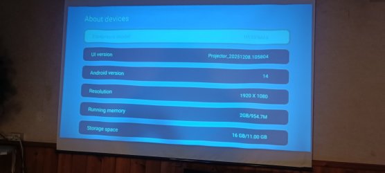

Tilasin itse mallin HY310 ja nyxoli linkkaamilla ohjeilla muodostin adb yhteyden. Etsin, LÖYSIN ja disabloin kaiken tämän:
If you own one of these, at minimum disable the following:
adb shell pm disable-user --user 0 com.hotack.silentsdk
adb shell pm disable-user --user 0 com.hotack.writesn # Some models have this, too
adb shell pm disable-user --user 0 com.htc.eventuploadservice
adb shell pm disable-user --user 0 com.htc.expandsdk
adb shell pm disable-user --user 0 com.htc.htcotaupdate
adb shell pm disable-user --user 0 com.htc.storeos
hotack.silentsdk:sta otin jonkinlaisen sysdumpin ja geminin kanssa oltiin yhtä mieltä, että sillä on KAIKKI oikeudet mitä androidissa voi antaa. Esim oikeus asentaa ohjelmia taustalla, kaikki oikeudet newtork stackiin ym. Ihan kaikkea en ymmärtänyt, mutta tuhma ohjelma!
Lisäksi purkkavirituksenä laitoin iot laitteideni DNS:ksi 1.1.1.3 eli cloudeflaren familyDNS (adult + malware). Aikuisviihdesivut eivät ainakaan nyt projektorilla aukea, ei oo iso miinus ;)
Mitäs muuta voisi vielä huolehtia? Kiitos avusta tähän asti!
Lisätietoa: adb on android debugging bridge. Projektorista sen saa päälle klikkaamalla versionumeroa 7 kertaa (developer mode käynnistyy) ja aktivoimalla adb:n uudesta asetusvalikosta. Samassa verkossa olevaan läppäriin asensin Android Studion ja terminalista ajoin komentoja kuten "adb pair 192.168.0.xxx" ja tuossa yllä olevia. Tuolla päässee vauhtiin!

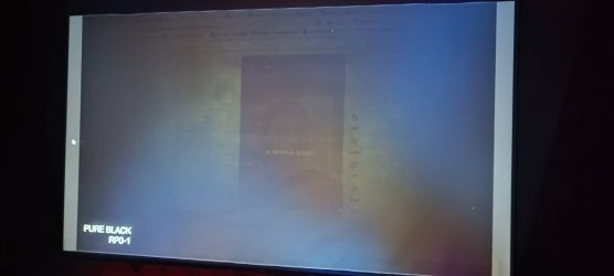

HY350Max kesti näemmä kokonaiset 2 viikkoa ja nyt näyttää siltä että se alkaa olla siinä pikkuhiljaa.
Kuva paloi jo paneeliin 🤣
