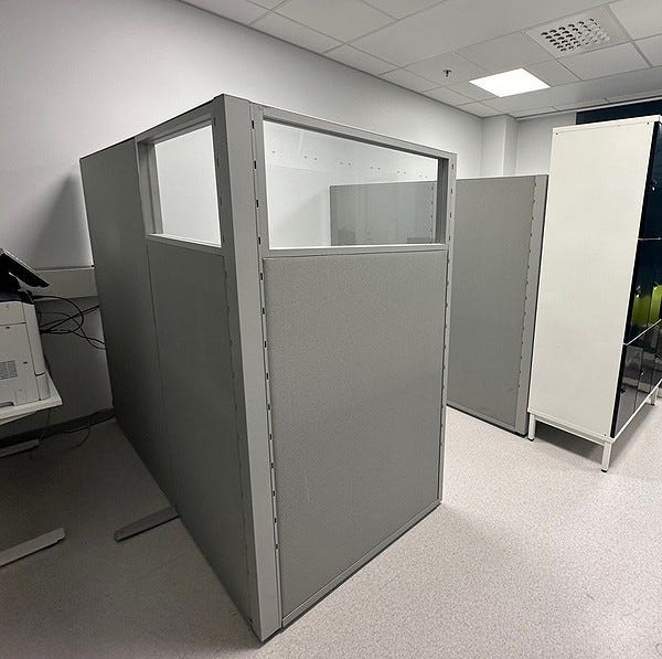

Joitain liikuteltava väliseiniä tässä miettinyt, että ikkunallisesta peränurkasta tulisi vähän eristetympi tila. Mitään en haluaisi porailla mihinkään kiinni, vaan modulaarisempi ratkaisu mielessä.
Puuttuu vielä sellainen kuningas-idea joka tuntuisi järkevältä. Onko kukaan samanlaisen ongelman äärellä paininut?
Jos ei halua porailla mihinkään kiinni, niin yksi vaihtoehto on avokonttoreista tutut sermit. Noita löytyy monen eri kokoista ja näköistä. Näitä saattaa löytyä esim. Torista edullisesti.
Jos itse väsäilee, niin kun tekee seinästä H muotoisen, niin pysyy pystyssä ilman ruuvailujakin.
Jos tarkoitus on oikeasti erottaa tilat, niin kyllähän kaikki liikuteltavat ratkaisut enemmän tai vähemmän "vuotavat".

Jos yhtään työkalut pysyy kädessä tai on tuttu joka voi auttaa niin kustannustehokkain ratkaisu on ostaa nippu väliseinätolppia https://www.k-rauta.fi/tuote/valiseinatolppa-lvl-kerto-t-39x66x2550/6430076960078 , muutama kipsilevy ja tarvittavat kiinnitysruuvit,tarvittaessa lisäksi halpa väliovi.Ja jos haluaa parempaa eristystä niin villat väliin ja levyt myös toiselle puolelle.Jos on kyseessä tavallinen yhden auton talli niin ei tule kovin kalliiksi ja on helppo myöhemmin muokata tai purkaa pois.
Jos nikkarointi ei kiinnosta, onhan noita valmiita sermejä saatavilla vaikka minkälaisia. En tunne tätä Työtuoli-firmaa, mutta esimerkkinä vain. Ikeassakin on hyviä ja halpoja.
Riippuen siitä kuinka paljon sitä eristystä tarvitaan voi ihan riittävä ratkaisu olla sekin että laittaa tuolin tallin takaseinää vasten, siihen eteen työpöydän (pääty kiinni sivuseinään) ja työpöytään kiinni kevyt sermi. Se estää näkymät suurimpaan osaan muusta tallista.
@j1m2 ehdottama ratkaisu tosiaan ei paljon jätä merkkejä olemassaolostaan, jos siitä haluaa joskus eroon. Eikä kaikkeen siihen muuhun toimistoon sijoitettavaankaan verrattuna ole kalliskaan toteuttaa. Toki kun kaikki pinnat ovat kovia, niin merkittävästi mukavamman tilasta saa, kun sinne vielä malttaa laittaa edes muutaman akustiikkapaneelin. Jos on luurit päässä koko ajan eikä itse tarvitse puhua ollenkaan, niin silloin nämä voi unohtaa, mutta jos kaikki seinät ovat kovia ja tila pieni, niin aika inhottava ympäristö äänen kanssa.
