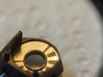

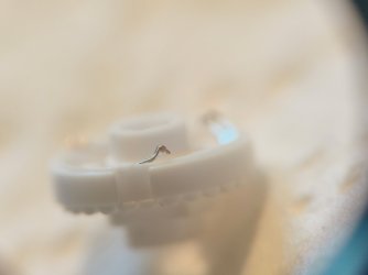

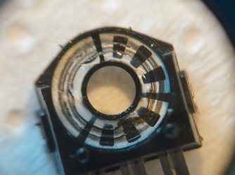

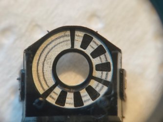

Superlightissa on yhden kappaleen kokemuksella ihan normaali pyyhkijään perustuva kahdenkymmenen (inflaation vuoksi kolmenkymmenen) eurosentin sähkömekaaninen enkooderi. Juuri katsastin mitä se on syönyt kun rullaus oli alkanut tahmaamaan täysin kestämättömästi.
Ja miksi näin postaamisen ja lainaamisen arvoiseksi: enkooderin liukupinnat on rasvattu! Liukupintojen kiillottuessa niistä irtoaa tinaa, joka muuttaa alunperin johtamattoman rasvan johtavaksi ja johan rupee pykimään??? Tai mitään muuta syytä en keksi, koska putsaamisen jälkeen paljastui, että liukupinnat ja pyyhkijät ovat hyvässä kunnossa ja rullaus toimii uudelleen kasattuna moitteetta. Suunniteltua vanhenemista vai kosteuden torjuntaa liukupinnoilta, ken tietää :comp:
Optinen enkooderi, jollainen esimerkiksi lähes kymmenen vuotta vanhassa mx masterissa on toimii yhä ilman mitään ongelmaa, vaikka on käytetty ryönäisissä ja erittäin likaisissa olosuhteissa ja siivottu sisuskaluja myöten vain kerran, on kyllä todella ylivoimainen tuntumaltaan ja ilmeisesti toimivuudeltaankin, kun ei ole kuluvia osia :) Yhdyn siihen kansanosaan, joka haluaa superlightin tasoisen sensorin ja polling raten mx masterin muotoilulla ja rullilla...
Muutama kuva enkooderin sisuksista, joista näkee puhdistamattoman rasvan muuttuneen möhjäksi ja putsattujen pintojen hyvän kunnon.
