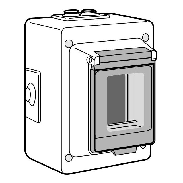

Automaattisulake siellä taulussa on nopea ja jos johdossa olisi normaali sulake niin todennäköisesti taulun sulake ehtii laueta ennen kuin se tavallinen sulake palaa. Joten ainoa vaihtoehto lienee teetättää 6A johdonsuojasta ja pienestä din boksista suojaus jatkojohtoon.
Paikallinen sähköasentaja pystyy hankkimaan osat ja asentamaan sen jatkojohtoon. Tuohon löytyy myös yhdistettyjä johdonsuoja+vikavirtasuoja palikoita. Esim. tälläinen olisi tuohon sopiva. Nämä tauluasennukseen tarkoitetut automaattisulakkeet ja vikavirtasuojat ei resetoidu sähkökatkossa.
