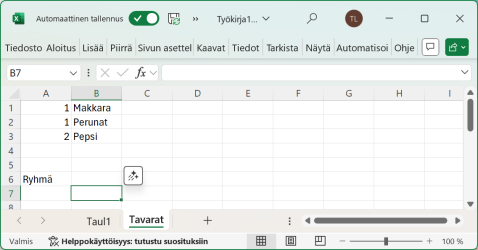

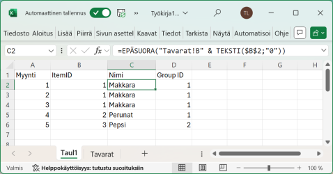

Eli tarkoitin ideana tällästä jossa ryhmä määritellään jokaiselle tavaralle erikseen erillisissä taulukossa.
Eli syötetään tavaran ID ja se hakee muut tiedot toisesta taulukosta.
