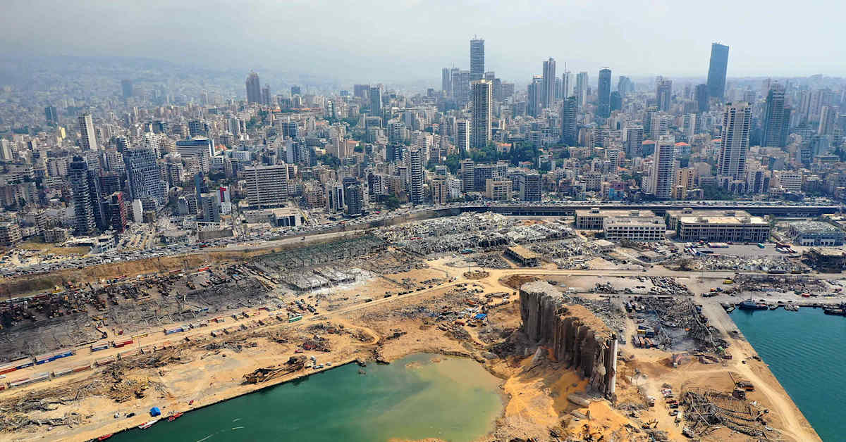

Eli siis tuohon varastoon on alunperin tuotu 30-40 säkkiä 2009-2010 takavarikoituja ilotulitteita. Ja sitten nuo 2013 takavarikoidut ammonium nitraatit on pistetty samaan varastoon. Porukka ollut hitsaamassa tuon varaston rikkoutunutta porttia, josta se tuli sitten levinnyt. Guardian haastatellut siellä töissä ollutta tyyppiä. Ei tuonne mitään pommeja ole tarvinnut tiputtaa.

At the same time, a former port worker revealed to the Guardian he had been told four years ago to move 30-40 nylon bags of fireworks into the warehouse containing the ammonium nitrate – a decision he said he had opposed at the time and, along with other colleagues, continued to protest.
Yusuf Shehadi, who left his job six months ago, but who spoke to some of his former colleagues on Tuesday, said workers were attempting to fix a gate outside warehouse 12 with a welder ahead of the blast. “This was at 5pm, and after 30 minutes they saw smoke. Firefighters came, and so did state security. Everyone died. It is my belief that this repair work led to this catastrophe,” said Shehadi.

Tutkijoiden mukaan vakava piittaamattomuus johti varaston räjähdykseen.
Libanonin pääkaupunki Beirutissa elokuun alussa sattuneen massiivisen räjähdyksen teknisissä tutkimuksissa on selvitetty tapahtumien kulku. Lontoon yliopiston tekemässä onnettomuustutkimuksessa hyödynnettiin sosiaalisessa mediassa jaettuja räjähdyksestä kuvattuja videoita.
Niiden avulla tutkijat ovat pystyneet selvittämään, mitä tarkalleen tapahtui − myös rankan huolimattomuuden, joka johti tapahtumiin.
Tutkijat kertovat jutun alla olevalla 12 minuuttisella videolla tarkasti selvityksensä tulokset ja elokuun 4. päivän aamun tapahtumat.
Selvityksessä varmistui heidän mukaansa myös räjähdyksen syy: Lokakuussa 2014 varastoon sijoitettiin 2,750 tonnia ammoniumnitraattia.
Vuosien varrella varaston turvallisuusriskeistä oli tehty useita raportteja. Vuonna 2015 tehdyssä raportissa todetaan, että 70 prosenttia pusseista, joihin ammoniumnitraatti oli säilötty, oli repeytynyt rikki.
Varastosta ennen räjähdystä kuvattu materiaali osoittaa, että sen lisäksi, että varastossa säilöttiin räjähdysherkkää ainetta, sinne oli sijoitettu muun muassa ilotulitusvälineitä ja yli 1000 autonrengasta.
Tutkijoiden mukaan materiaalin sijoittelu varastoon johti siihen, että massiivinen räjähdys oli vain ajan kysymys.
Tässä vielä juttu lokakuulta. Beirutin räjähdys oli yksi suurimmista ihmisen aikaansaamista räjähdyksistä ydinräjähteiden jälkeen:
Brittiläisen Sheffieldin yliopiston tutkijat ovat laskeneet, että Beirutin satamassa räjähtänyt ammoniumnitraatti tuotti räjähdyksen, jonka voimakkuus vastasi 0,50-1,12 kilotonnia TNT:tä.
Suurin ihmisen tuottama ei-ydinräjähdys oli Yhdysvaltojen vuonna 1985 tekemä Minor Scale -koe New Mexicossa. Sen räjähdysvoima vastasi arviolta neljää kilotonnia TNT:tä.
