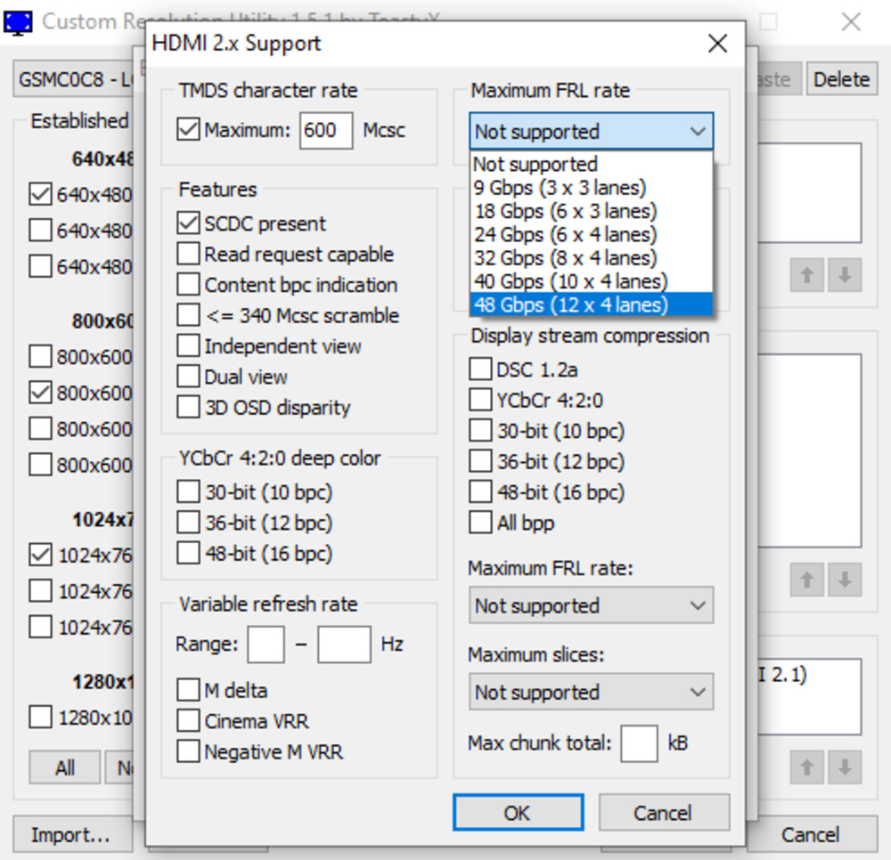

Kertokaas nyt vielä millä näppäin painalluksella tuonne huoltovalikkoon oikein mennään kun ei se nyt oikein aukea itelleni? :)
Normaalilla magic remotella ei mitenkään, eli ohjeet vaikkapa täältä (ColorControl eli method1 suositus, sillä method2 käyttää venäjällä sijaitsevaa nettisivustoa, joka on oma riskinsä)
Ja tosiaan television paneeli on vain 10 bittinen, mutta ottaa kuitenkin vastaan tuota 12bit signaalia, joten hyöty voi jäädä varsin minimaaliseksi samalla kun saattaa aiheuttaa haasteita signaalin siirtämiselle, kun mennään speksin äärirajoilla.
