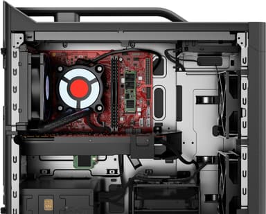

Tuo kuva on suoraan lenovon supportista varaosaluettelosta linkkaamasi koneen tietojen perusteella:
Kuvaa tosin pitää kääntää päässä 180 astetta että olisi ns normaalisti :D
Tieteellisen tarkka mittakuva eli tuossa emo on micro-atx emo, josta alareunasta pala lohkaistu pois. Ruuvin reiät osuvat kohdilleen ja jos tuossa kopassa ei ole muita esteitä niin emo on vaihdettavissa standarimalliseksi mAtx emoksi.
