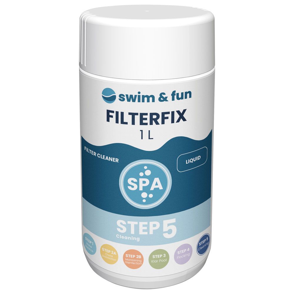

Nämähän saa myös puhtaaksi ilman pesukonetta suihkuttamalla ja sen jälkeen liottamalla yön yli puhdistus (happo) liuoksessa, esim
