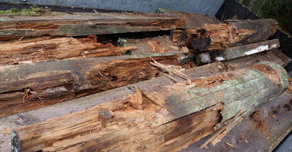

Aika pitkälle varmaan pääsee sillä, ettei kaada bensaa veteen eikä rakenna laituria vanhoista puhelinpylväistä.
