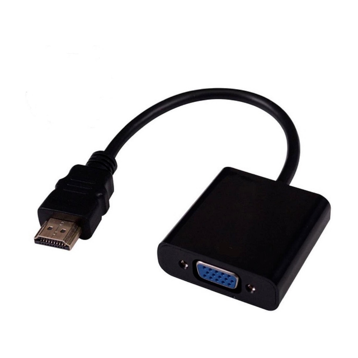

Eli perus dvi-vga adapteri ei toimi kun tuosta kortista ei lähde analogista signaalia ulos. :(
Se vanhan raudan käyttäminen sekaisin uudemman kanssa ei aina ole niin helppoa :(

vietin eilen aikaa googlessa ja etsin tuota adapteria jossa olisi ne oikealaiset liittimet
eli se VGA ja tämmöinen DVI uros liitin
ja nyt sitten se ei sovi koska se on analoginen ?
mistä ihmeestä sitten sen oikeanlaisen löytää että saa nyt tietokoneen yhdistettyä näyttöön jossa on vain se VGA

Onko tuohon jotain syytä, että miksi näyttökin pitää olla joku aataminaikainen? Perus full hd 60hz näyttöjä joissa on hdmi liitännät saa tuolta myyntipalstaltakin kympillä tai kahdella. Ei paljoa siihen adapteriin lisähintaa saa paljon paremman kuvanlaadunkin.
Tuon pitäisi olla oikeanlainen. Päätäni en pantiksi laita kumminkaan :D
Mutta kuten yllä kerrottu, samalla hintaa saanee koko näytön käytettynä.
Edit:
Myös hdmi to vga on vaihtoehto:
Löytynee jostain edullisemminkin mutta jos nyt sattuis olemaan lähimyymälässäsi hyllyssä.
joten ainoastaan signaalin digitaaliseksi muuttavia adaptereita on vain nuo jossa on tuo isompi " mötikkä " jommassa kummassa liittimessä ? ( nyt tuossa VGA:ssa )
paikallisessa liikkeessä? no tästä tuppu kaupungista ei tuollaisia löydy hylly tavarana
tämän adapterin tilasin
