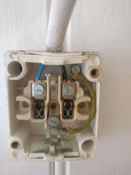

Enkös muista oikein, että samassa huoneessa ei saa olla maadoittamattomia sekä maadoitettuja pistorasioita?
Yläkerrassa on vain maadoittamattomia pistorasioita. Sinne on tulossa lattiamallin ilppi, ja sen tieltä otetaan pois tuo vanha sähköpatteri.
Sähköpatterin kytkennät jäävät turhaksi siihen, mutta varmaan ei saa laittaa siihen tilalle maadoitettua pistorasiaa, kun kaikki muut huoneessa olevat pistorasiat ovat maadottamattomia?
Eli pitääkö vaan laittaa jakorasia siihen tilalle sitten ja tulpata ne johdot..
