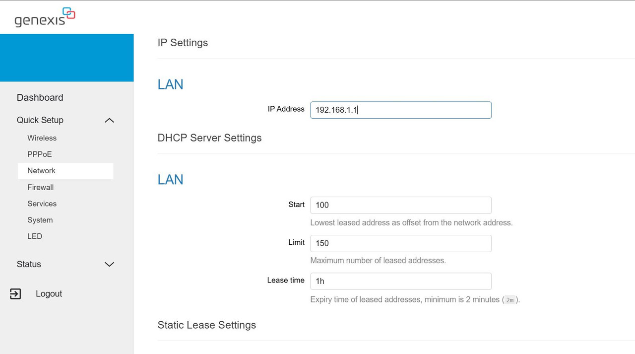

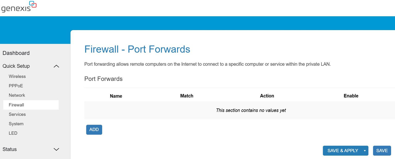

Näyttäisi siltä että kuitupääte on nattaava ja että omatoimisesti sitä ei saa sillattua. Porttiohjaus onnistuu. Julkinen IP sillä näkyy olevan.

Hyvin ovat rajatut konffaus mahdollisuudet tuossa kuitupäätteessä. Käytännössä palomuurin asetuksista voi tehdä ainostaan porttiohjauksen eikä muuta. Muutos nattaavasta sillatuksi taitaa olla rajattu pois.
