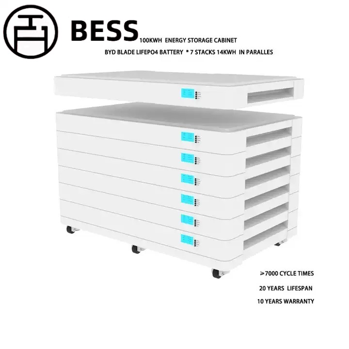

Toi olis kyllä jo kohtuullinen setti. 32kWh paketissa kaikki tarvittava ja voi kytkeä useampia yksiköitä rinnakkain.
Toki kokonaisuudelle tulee sitten automaattisen verkonerotin kytkimen ja soveltuvan invertterin kanssa hintaa + asennustyöt.
Mutta vuoden takaisiin kokonaisuuksiin nähden ollaan kyllä edullisemmassa hintaluokassa. Kympillä saa jo paljon..
Verkonerotinta ei tarvita esim growattin kanssa muutakuin tilanteessa jossa verkko tippuu ja halutaan käyttää akkua.
