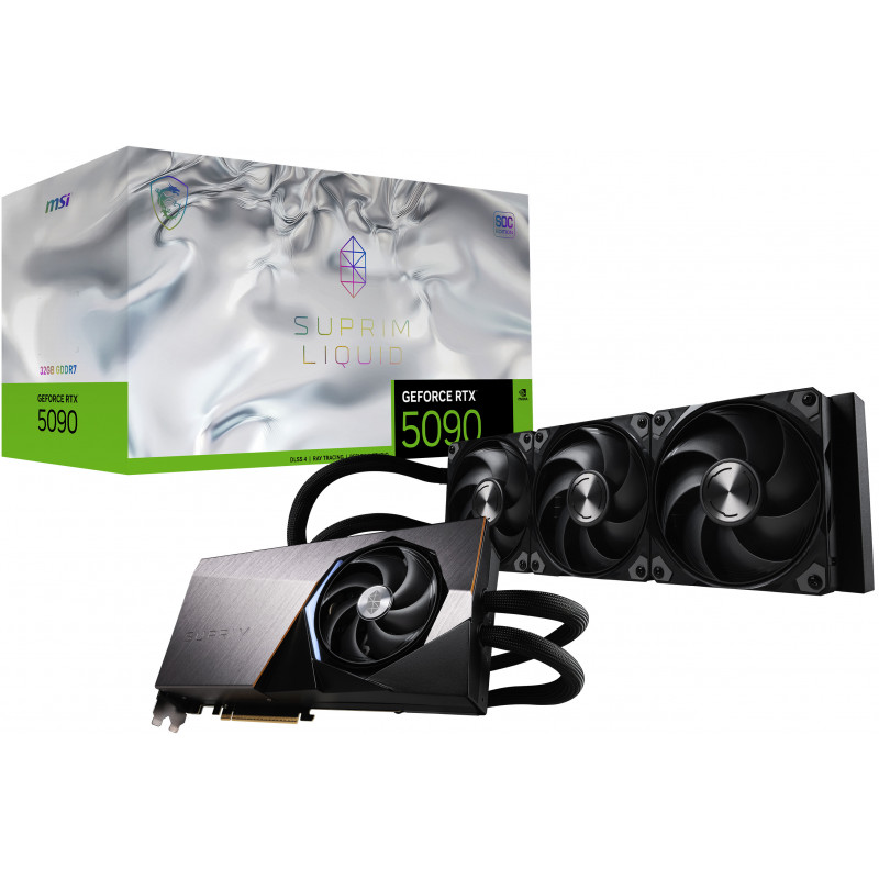

Jos muutamalla kympillä ei ole väliä niin MSI Suprimistä on myös vesijäähdytetty versio ja se on viileäksi ja hiljaiseksi kehuttu.
