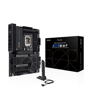

Asuksella olisi TB5 tuella seuraavanlainen, olisiko tämä passeli?

Lähinnä 5090 sarjassa kiinnostaisi se MSIn n. 3200e malli, jos hiljaisempi/parempi/vakaampi kuin halvimmat 5090. En nyt kovin tarkasti vielä selvitellyt eroja. Mutta ajattelin nyt tässä säästää ja mennä 5080 kun kokonaispaketin hinta olisi kuitenkin reilu. Emolevy valikoitui juuri tuon Thunderbolt 5 tuen takia, olettaisin, että siitä hyötyä tulevaisuutta ajatellen. En tiedä sitten kuinka varma tuo sen prossan kanta on versus AMD muttei sieltä löytynyt TB5 tukevaa emolevyä äkkiä selaillessa.
Jos vaihtoehdot on investoida nyt 200e perusemoon tai 600e mahdollinen lisähyöty tulevaisuudessa -emoon, laittaisin omat rahat perusversioon. Erotus vaikka pörssiin ja sitten jos myöhemmin sitä tb5 tarvii ni vanha emo ja osakkeet myyntiin. Siinä vaiheessa se tb5 emokin voi olla jo halvempi.
En usko, että 4k tai edes 8k videoiden kanssa tarvii TB5:sta. 40Gb usb4 riittänee ihan hyvin datansiirtoon kortilta koneelle. 40Gb todennäköisesti paljon nopeampi kuin ne kortit tai laitteet mitä koneeseen kytketään kiinni. Ehkä kaksi erillistä nvme ssd levyä voi olla a-ok. Toiselle käyttis+appsit ja toiselle data. En usko, että sokkotestissä erottaa onko koneessa 1 nopea vai 2 nopeaa ssd-levyä.
