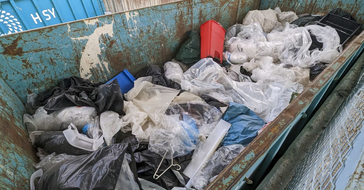

" Suomi on mukana 18 maan listalla, joilla voi olla vaikeuksia saavuttaa kierrätystavoitteitaan vuoteen 2025 mennessä. "
Eiköhän tästäkin saada vielä pakkoja lisää aikaan jos ei kompostorit ja lajittelu kelpaa kansalaisille.
