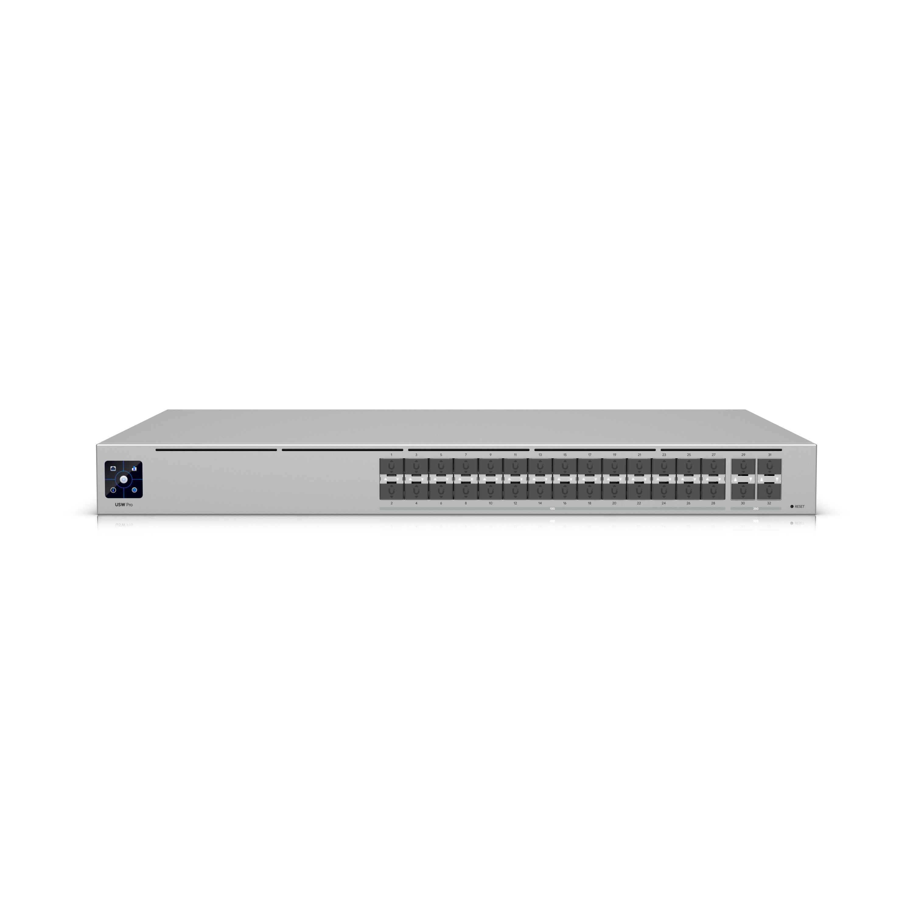

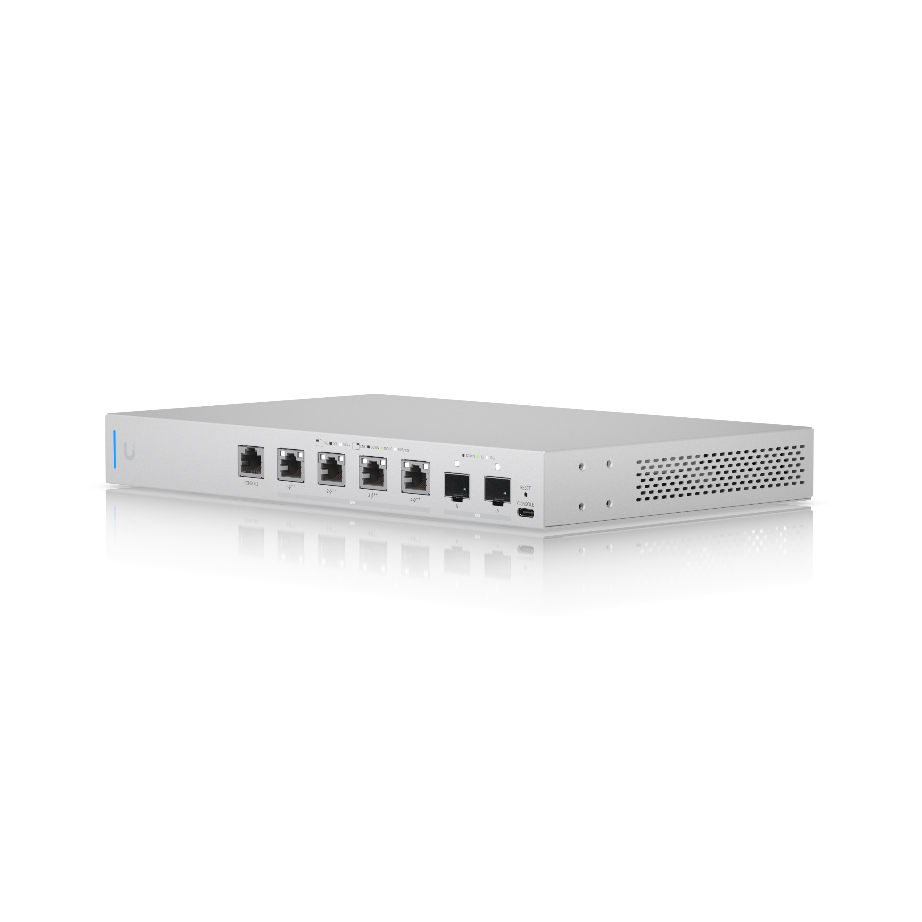

Itsellä tällaisia tilauksessa:
Näiden saatavuus vaan ollut pitkään huono ja nämä on vain layer2. Mietinnässä, että pitäisikö päivittää pykälän järeämpään joita saisi helpommin ja jotka olisi edistyneempiä layer3 malleja. Hinta vain pomppaa parilla satasella per kappale, mutta ehtisi saamaan tämän vuoden verotukseen vielä.
Eli tämä:

Itseasiassa olen tuota linkittämääsi mallia katsonut räkkiin. Ei vaan pysty kerralla päivittämään tämän tason vehkeisiin ja muutenkin "hieman" yliampuvia kotiverkkoon . Tämä valittiin ihan koon vuoksi koska sähkökaapin kautta reititys eri pisteisiin. Sähkökaapissa on juuri sen verran tilaa, että tuon saa mahdutettua pienillä muutoksilla.

Itsellä on kyllä sellaiset muistikuvat että Unifi sarjan layer3 toteutus ja ominaisuudet ei kauheasti ole kehuja keränneet fanipoikien ulkopuolella.
