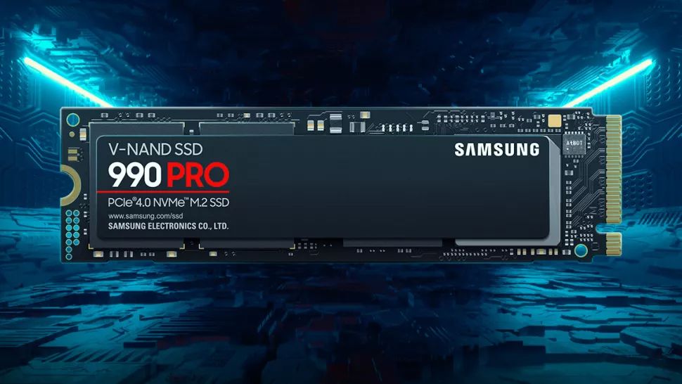

Samsung on SSD-markkinoiden kiistaton valtias markkinaosuuksia laskiessa. Suurin markkinaosuus ei kuitenkaan tee immuuniksi ongelmille ja nyt yhtiön tuorein kuluttajalippulaiva, 990 Pro, on joutunut valokeilaan ikävissä merkeissä.
Neowinin toimittaja Robbie Khan raportoi ostaneensa Samsungin 2 teratavun 990 Pro -SSD-aseman ja huomanneensa aseman kunnon laskeneen SMART-raportin mukaan 99 prosenttiin jo parin päivän jälkeen. Khanin mukaan häneltä löytyy kokoonpanostaan myös muita Samsungin SSD-asemia, joiden kunto on saman raportin mukaan edelleen 99 % 1,5 vuoden ja 40 kirjoitetun teratavun jälkeen, mihin nähden nopeasti 99 %:iin tippunut kunto kuulostaa hälyttävältä. Se voisi selittyä sillä, että heti, kun asema otetaan käyttöön se tippuisi aavistuksen alle täyden kunnon, joka raportoitaisiin 99 %:na, mutta Khanin mukaan pari päivää myöhemmin kunto oli tippunut jo toisen prosenttiyksikön ja muuutamaa päivää myöhemmin SMART-raportti kertoi aseman kunnon olevaan enää 95 % täydestä.
Khanin mukaan hän löysi nopeasti kohtalotovereita muun muassa Overclock.net-sivustolta ja Redditistä, jonka myötä oli yhteydessä Samsungin tallennusmedioiden tuesta Euroopassa vastaavaan Hanaroon. Hanaron tuen mukaan kunnon tippuminen oli normaalia, mutta aseman voisi lähettää tukeen, mikäli tiputus jatkuu. Pari päivää myöhemmin 94 %:ssa asema myös lähti takuuseen, mutta palautui sieltä bumerangina: Mitään vikaa ei ole löydetty, asema oli vain formatoitu, palautettu tehdasasetuksille ja sitten asiakkaalle. SMART-raportin mukaan kunto oli samat 94 % kuin lähetettäessä.
Aseman mukana tulleen vastauksessa Samsungin (Hanaron) tuki pyytää lähettämään aseman uudelleen takuuprosessiin, mikäli ongelmat jatkuvat, mutta mukana tulisi olla uudet ja selvät todisteet ongelmista. Perustason SMART-raportteja parempaa on kuitenkin mahdotonta vaatia, sillä Samsungin oma laajemman SMART-raportin mahdollistava NVMe-ajuri ei tue uusia asemia.
Kun ongelma nousi otsikoihin ja Samsungille (Hanarolle) selvisi, että kyse on tekniikkatoimittajan SSD-asemasta, oltiin Khaniin uudelleen yhteydessä ja hänelle tarjottiin mahdollisuutta vaihtaa asema uuteen. Tuessa oltiin nyt myös innokkaita yrittämään ongelman replikointia, mutta Neowinin raportissa Khan ei kerro onko hän tarttunut tilaisuuteen. Samaan aikaan netissä listat ongelmia kokeneista 990 Pro -käyttäjistä jatkavat kasvuaan, eikä mitään syytä tai vastausta ongelmaan ole toistaiseksi tiedossa.

Jos ei jollain ohjelmistopäivityksellä korjaannu, kuten 840 Evolla aikanaan (hidastui ajan saatossa), niin Samsungilla saattaa olla melkoinen takuutapausten nivaska selvitettävänä. Asemat julkaistiin käsittääkseni alkusyksystä ja pahimmillaan kunto pudonnut joillakin käyttäjillä jo 60% tietämille. Sitten näyttäisi olevan useampia tapauksia, missä kunto pudonnut 5-10% noin kuukauden käytöllä. Vai onko kyseessä vain bugi raportoinnissa?

Itsellä on tippunut 93% noin 3 viikon käytön jälkeen. Kai sitä sitten firmware päivityksen jälkeen näkee onko jotain enemmänkin vialla kuin pelkkä lukema, kun joillain on näköjään tippunut huomattavasti enemmän health lukema jo parilla teralla kirjoitusta.
Korjaava päivitys ilmeisesti tulossa vielä tämän kuun aikana:
Ilmeisesti uutta firmistä on alettu jakelemaan (mahdollisesti porrastetusti) Magicianin kautta, versionumero 1B2QJXD7, jota ei näy vielä nettisivuilla.
Firmis ei muuta nykyistä kuntoa mihinkään, mutta toivottavasti on juurikin korjaus ettei se laske siitä enää normaalia nopeammin.
Samsung Magician tarjosi uutta firmware versiota 1B2QJXD7 kun käynnistin ohjelman uudelleen. Mitään muutoksia SMART dataan ei tullut. Sama "Percentage Used 9" kuin ennenkin, mutta katsotaan nyt tippuuko kunto vielä 2% viikossa vai korjaantuiko vika. Nopeudet ja IOPS lukemat näyttää myös samalta kuin ennen pävitystä.
Kirjoittelin mailia takuupaikkaan ja sain RMA:n. Kuukaudessa tippui 87%iin kun kone oli jatkuvasti päällä. Parasta se, että ostin tuon 980 pron tilalle joka oli takuuvaihdossa menossa :D
