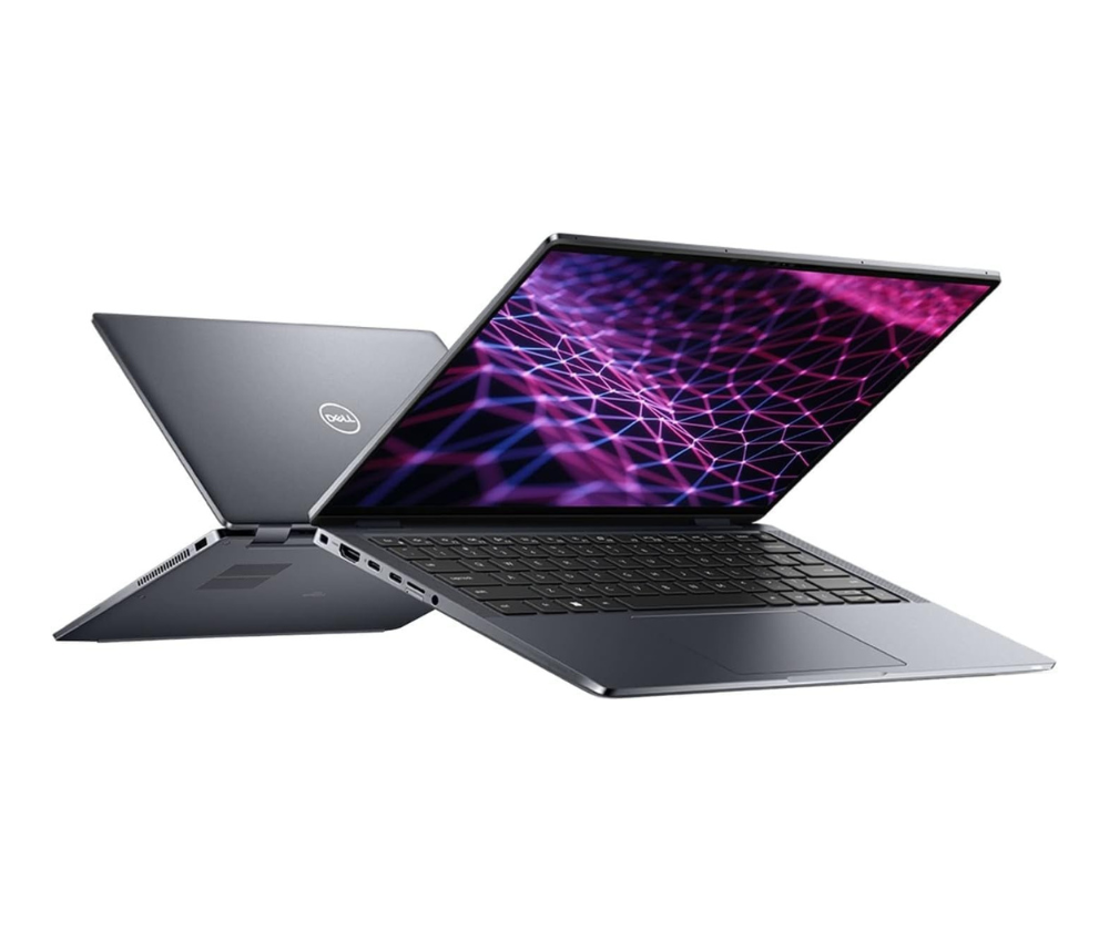

Kuukausi sitten ostin itselleni uudenveroisen käytetyn Dell Latitude 7330 -läppärin. Tuttava pyysi hänellekin samantapaisen laitteen hankkimaan ja siihen ohjelmistot asentamaan. Päädyin tilaamaan Inregolta Ruotsista kunnoltaan hyväksi määritellyn Dell Latitude 9430 -läppärin. Tänään vähän jännitti pakettia avatessa, että millainen laite sieltä paljastuu. Päällisin puolin Dell oli tosi siistin näköinen, vain muutama hyvin pieni kraapuus ja näytössä pinnalla pieniä hankautumia näppäimistä. Nämä eivät kuitenkaan mitenkään näytön varsinaiseen kuvaan vaikuttaneet.
Akku on aina käytetyn hankinnassa epävarmin osuus, ja harva kauppias akun kuntoa tarkasti ilmoittaakaan. Yllätys oli se, että akun kunto oli 99,2 %, ja se oli Dell-merkkinen, ei tarvikeakku! Akku oli joko uusittu tai sen käyttö oli ollut todella vähäistä, mikä sekin on mahdollista.
Laitteen specsit olivat i7-1265U 16 GB 512 GB 1920*1200 ja 505 € posteineen. Metallirunkoinen 9430-malli on Latitude-sarjan ylintä kastia, ja ulkonäöltään se on todella tyylikäs. Laitteen pohjassa oli tarra, missä laatu oli arvioitu luokaksi A-, vaikka myyntimateriaalissa se oli luokiteltu hyväksi. Näyttö 500 nitiä ja sRGB 100 % oli kirkas ja muutenkin kaikin puolin hyvälaatuisen tuntuinen. Kaupoista jäi sellainen tuntu, että maksetulle hinnalle sai hyvää vastinetta, varsinkin kun vertaa, millaisen kuluttajalaitteen samalla rahalla olisi saanut. Ruotsin puolella muutenkin tarjonta näytti olevan monipuolisempaa ja edullisempaa kuin Suomessa.

Kuulostaa tosiaan hyvältä ostokselta. Aina ei onnistu noin hyvin, varsinkaan akun osalta.
Onneksi kyseessä ei ole Mac joten akun saa vaikka itse vaihdettua, toki uuden tilaaminen (mieluiten Delliltä) maksaa lisää hintaa.
Itse vaihdoin Dell Latitude 5510:aan uuden akun, ei ollut paha rasti jos yhtään uskaltaa itse avata läppärin takakantta. Toki googlasin tai youtubetin kaiken varalta ohjeet jotta oli varma mikä tai mitkä ruuvit pitää irroittaa ja mikä kaapeli irroittaa akusta.
Ilmeisesti tuolle 7330 voi laittaa joko pienemmän 41 Wh tai isomman 58 Wh akun. Ebayssa uusi Dell-alkuperäisakku maksaa ilmeisesti n. 130€, tarvikeakut tuolle koneelle ilmeisesti n. 50-90€.

Mikä näyttöpiiri tuossa/noissa on? Joku perus IntelHD, ei erillistä GPU:ta?
Viimeisen 15 vuoden aikana olen ainoastaan Dellin läppäreitä ostanut, enimmäkseen vähän käytettyjä mutta uusiakin, yhteensä 8 kpl. Muita käytettyjä kuin Dellejä en osaa kommentoida, mutta Dellien ylläpitoa on helpottanut hyvä dokumentointi. Esim. viimeksi itselleni hankkimalle 7330:lle löytyy Huoltokäsikirja sekä Määritys ja tekniset tiedot -opas. Näistä oppaista selviää laitteen eri versioiden varusteet, yksityiskohtaiset purkuohjeet ja tietenkin annetaan varsinaiset ohjeet käyttöön. Jos myyjältä saa läppärin pohjasta löytyvän Service Tag -koodin, niin sen avulla pystyy Dellin sivustolta selvittämään laitteen alkuperäisen varustuksen tarroja myöten.
Tämän viimeksi tilaamani Latitude 9430:n akun koon selvitin ennen tilausta Inregon chatissa, mutta tarkkaa tietoa tilattavan laitteen akun kunnosta he eivät suostuneet antamaan, ainoastaan kertoivat sen olevan yli 70 %, mutta todennäköisesti yli 80 %. Huutokauppa.comista ostamani Terasetin myymän 7330:n akun kunto ilmoitettiin myyntimateriaalissa. Kuten @EliEli tuossa aikaisemmin kertoi, niin batterireportin avulla pystyy akun varauskunnon osittain selvittämään. Testi ei kuitenkaan kerro sitä, onko akku fyysisesti kunnossa. Yhden varauskunnoltaan hyväkuntoisen mutta vaarallisesti turvonneen akun olen joutunut uusimaan.
Akun kunnon lisäksi hankalaa on ollut saada selville läppäriin valitun näyttöpaneelin specsit. Oikeastaan harmittaa, miksi muuten korkealaatuista laitetta uutena myydään varustettuna tarjokkaista halvimman laatuisella näytöllä. Jos parin tonnin hintaiseen läppäriin on valittu 250 nitin ja 45 % NTSC -tason näyttöpaneeli, niin kyllä siinä pettämisen tuntu on aika lähellä. Ja yllättävän uusista käytetyistä voi löytyä 1366x768 -resoluution paneeli.
Laitteisiini olen puhdistusten lisäksi uusinut esim. SSD-levyjä, muisteja, verkkokortin ja vaihtanut tahnoja. Hankalin homma oli antennin uusiminen. Itse onnistuin toisen sen liittimistä rikkomaan. Siinä piti läppärin kansiosan kaikenlaisia muoviosia väännellä irti ja repiä teippauksia auki. Tästä osuudesta ei huoltokäsikirjastakaan löytynyt ohjeita. Kaikki ostamani Dellin läppärit olen heti avannut ja tutkinut mitä sisältä löytyy:)
Näissä molemmissa jutun läppäreissä on vain perus-Irikset, kun niitä ei pelaamisiin ole hankittu.

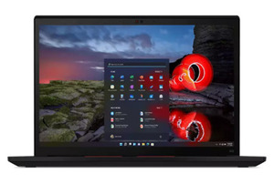

Oliskos tuohon 400 hintaluokkaan (saa se toki halvempikin olla) jotain fiksua lenovoa tarjolla?
Lenovo ThinkPad X13 | Ryzen 5 PRO 4650U | 13.3" (313€)
Lenovo ThinkPad L14 G1 | Ryzen 5 Pro 4650U | 14" (389€)
Lenovo ThinkPad T14 G2 | Ryzen 3 Pro 5450U | 14" (358€)
Kaikissa noissa 16Gb RAMmia ja skandinäppis. Tosin SSD kaikissa kolmessa niin pieni (~250Gb) että laittaisin ehkä isompaa. X13 Gen1 on itselläni aktiivikäytössä 1 teran SSD:llä ja on todella kevyt, hyvä kone.
Ylläolevan listan X13 löytyy mulla sylistä. Vaimolla T480s jossa i5/16GB. Mulla Fedora, rouvalla Mint.
L ja E- mallit skippaisin, Teetä ja äXää saa samaan hintaan. Ei L-mallit huonoja silleen ole, kolhompia ja painavampia kyllä.
X13 intelin 11th gen prossulla löytyy multitronicista kans 299€ refurbished A, gen 2 taisi olla jo 1920x1200 -näytöllä
X13 on kyllä todella hyvä kevytläppäri, oli se sitten Intelillä tai AMD:llä. Kunhan muistaa että ei haksahda niissä sen karvalakki-8Gb malleihin joita joissakin paikoissa hanakasti halvalla tyrkytetään: X13 (ainakin Gen1 ja Gen2) kun ei pysty lisäämään muistia vaan niissä joutuu tyytymään siihen mitä Lenovo on emolle tehtaalla tinannut.
Eli tämän ostamalla ei mene pahasti metsään?

Katsellut tätä, eli Latitude 9430 32gb 480gbssd
Lähinnä puolisolle/tyttärelle yhteiskäyttöön.
Oisko parempaa hintalaatusuhdetta? Vähän kelkasta tippunut läppärien kanssa
