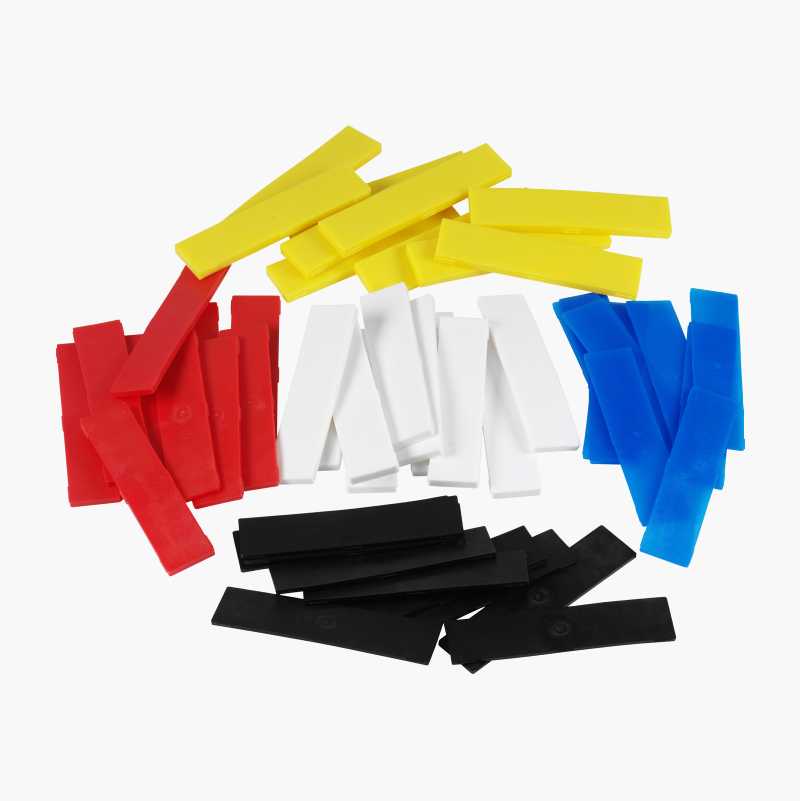

Lattiat on harmillisen usein vähän vinossa mikä aiheuttaa haastetta sellaisten laitteiden tai huonekalujen asentamiseen, joiden toivoisi olevan suorassa, esim. pesukone.
Onko olemassa jotain valmista settiä, jossa olisi eripaksuisia levyjä, joita voisi laittaa sopivan kombon laitteen/huonekalun eri jalkojen alle, jotta asennus olisi suora? Siis esim. kumia tai metallia. Pitäisi kestää myös painavia ja täriseviä esineitä.

No just jotain tuommoista tarkoitin! Enpä ole tätä ennen nähnyt. Voi kun olisivat vähän isompia tyyliin 5x10 cm. Onko tietoa materiaalista ja painonkestosta? Tuossa nettisivulla ei tietoa niistä.
Jos isompia haluat niin raksalla käytettävät elementinasennuspalat, valmistajan mukaan painonkesto 3500kg, luultavasti riittää sullekin.
3mm, 5mm, 10mm
Nuo bilteman muovipalikatkin kestää varmasti satoja kiloja.
Edit:
Nuo testattu 12500kilon painolle jos tuo kevyt ei riitä, 2 millistä ylöspäin.
23.12.2016
373
Hae tota epdm mattoa etrasta tai sitten motonetistä joku auton kumimattosarja. Molemmilla pysyy.
