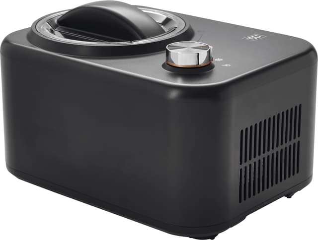

Kysympä tästä ketjusta kun muista ei löydy juttua jäätelökoneista (samalla tulee testattua ilmestyykö taas hyvät tarjoukset listallealkuun :) ). Onko tollaset halpikset mistän kotoisin? Verkkiksen störme olis nyt 60e ("200e") ja gigsun F&B 80e (180e). Störmeä ei ihan tyrmätä arvosteluissa.
F&B:n laite oli Kuluttajalehden testijumbo. Vaniljajäätelön arvosana 6, sorbetin 8 ja jogurttijäätelön 6. Jäähdytysajasta arvosana oli 1/10 ihan vaan kulhon pienen koon takia. Samannäköinen Tokmannin Princess-laite pärjäsi testissä paremmin, jostain syystä. Nuo molemmat, F&B ja Ströme, ovat kauppojen omia merkkejä, eli uudelleenbrändättyä Alibaba-tavaraa. Niitä löytyy monella eri tuotenimellä ympäri maailmaa. Se ei sinänsä mahdottoman paljon kerro. Itsellä se Wilfan ICMS-C15, joka myös uudelleenbrändättyä Alibaba-tavaraa. Toimii ihan ok, mutta hitaampi kuin DeLonghin ICK6000 eikä pyöritä sattumia. DeLonghilla pystyy tekemään jäätelöä missä sattumia ja Wilfan koneella kaikki sattumat klimppiintyvät yhdeksi kimpaleeksi pohjalle pyörivän lavan tyveen. Wilfan ICM1S-250 jäätelökone sai kuitenkin Kuluttajalehden testissä jäätelönvalmistuksesta täyden kympin kaikista kolmesta tyylistä; vaniljajäätelö, sorbetti ja jogurttijäätelö. Paha sanoa onko parempi laite kuin pikkuveljensä, vai puutteelliset arvostelukriteerit. Sinänsä ICMS-C15 tekee ihan hyvää jäätelöä, mikäli seoksessa ei ole sattumia.
