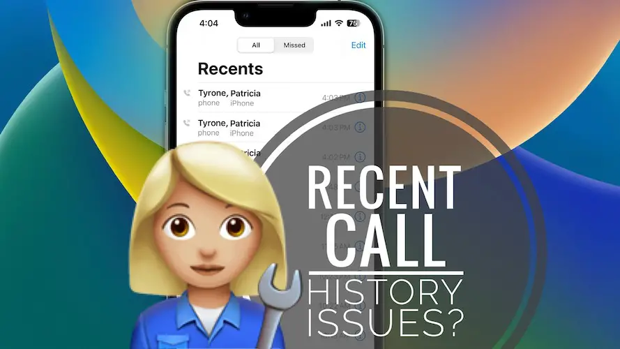

Pikaisella Googletuksella ohjeet korjaukseen, käytännössä siis pitäisi lopettaa kun tyhjentää kerran historian ja reboottaa.
Ja toki softa kannattaa päivittää uusimpaan jos ei ole.
27.06.2023
4
Hei,
Kiitos tästä linkistä, testataan toimiiko nuo ohjeet.
Ja uusin softa on, itseasiassa ko. vika taisi ilmetä viimeisimmän/sitä edellisen päivityksen jälkeen.
