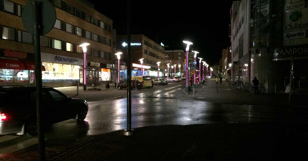

Tuota harjoittelivat syyskuun lopussa 2014 vuonna Rovaniemellä.
Sitä en tiedä kuka valopää keksi, että tuollaisena kylmänä ja pimeänä aikana arki-iltana klo 18 eteenpäin harjoitellaan. Tuntuu, että esimerkiksi heinäkuussa olisi voinut vaikka joku viikonloppu kello 6 kokeilla sitä sähköjen katkaisua koko kaupungista.
Eiköhän tuo ajankohta ole valikoitunut sen perusteella että kesällä ongelmana on kesälomakausi = vajaa miehitys kaikkialla ja toisaalta taas syyskuun loppu jona tuo oli ei kuitenkaan varsinaisesti vielä talvea ole eli kylmää aikaa. Lisäksi klo 18:00 ja 21:00 taas ei aiheuta suurimmalle osalle yrityksistä ongelmia vaikka pahimmassa tilanteessa katko olisi huomattavasi pitkittynytkin jostain syystä.
