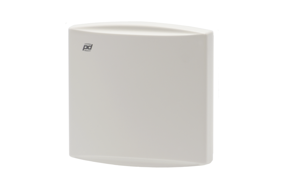

Kävisikö joku tällainen?
Ainakin Produal valmistaa paljon erilaisia antureita. Hinnoista en osaa sanoa.
Jonkin listan mukaan näytti olevan luokkaa 500€ alv. 0%. Ei ehkä harrastelijan hintaluokkassa kun tarvis varmaan useampaan huoneeseen anturit.

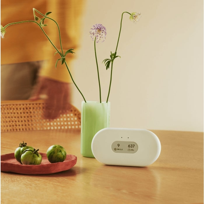

Kallis tääkin on mutta saa vähän enemmänkin dataa, radonit, partikkelit, VOC:t jne. Ilmastointi säätyy hernekeittopäivänäkin automaattisesti kovemmalle.
En ole itse vielä alkanut tähän automaatioprojektiin, tarttis löytää joku ILTO 400 kone tms, että sais rakennella automaatiot irrallaan ja nostaa sitten vain paikalleen.
