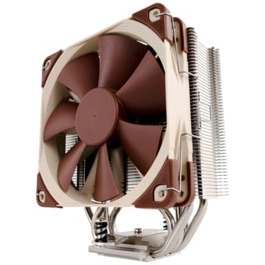

Miettimässä tässä vaihtoehtoa stocki wraithille, joka muuten ok, mutta rasituksessa hemmetin kovaääninen eikä jäähdytystehotkaan oikein riitä rasituksessa.
Käytössä siis 3600x, ei kellotteluja autoOC, PBO lisäksi. Ehkä päivitys 4000-sarjaan tai 3700/3800/3900 mikäli hinnat tippuu tai käytettynä.
Jäähyn ulkonäöllä ei väliä, kopan sisään piiloon se menee, mutta hiljaisuus on tärkeää ja hintalaatusuhde toki.
Oleelliset osat:
Asus Prime X570-P
Ballistix Sport LT (8GB x2) DDR4 3200 CL16
AMD Ryzen 5 3600X (tuli 3600:tta halvemmaksi tarjouksen ja pelikoodin myynnin jälkeen)
Kotelona Fractal Design Define R3, eli korkeusvaraa pitäisi speksien mukaan olla 165mm.
Miettinyt seuraavanlaisia vaihtoehtoja tutkimisen jälkeen.
Noctuan NH-U12S, olisi 50 euron tarjouksessa Gigantissa, johon valinta painottumassa. Ainoa kysymys vain ovatko vanhaa varastoa, eivät Gigantin sivuilla listaa AM4-kantaa yhteensopivaksi, vaikka helmikuun 2019 jälkeen Noctua lisännyt AM4-palikat mukaan defaulttina. Pistänyt kyselyä aspaan ja toki on palautusoikeus tai Noctua lähettää palikat kuittia vastaan, lisävaivaa toki.
Mikä noista tai muita parempia ideoita?

Be quiet! julkaisi aika vakuuttavan näköisellä siilellä olevan Shadow Rock 3:n n. 50 euron hintaluokassa:
Arcticin Freezer 7 X taas houkuttaisi hintansa (17 e) puolesta, mutta liekö sitten parempi (hiljaisempi) kuin Wraith Spire:
Mulla tuo fortis3 ja ainakin normi 3600:n handlaa. Cinabenchissä lämmöt noin 70 ast ja pelatessa 50-60 ast välissä meshify c kotelolla jossa 2x120mm puhallinta sisää ja 1x120mm takana ulos.
Nämä riittäisivät molemmat hyvin. Olisi alusta alkaen ollut järkevämpää ostaa se 3600-malli ilman X:ää ja siihen järkevä jäähy.
Nämä ovat myös sitä Noctuan 50€ jäähyä vastaavia, siinä maksetaan ruskeasta tuulettimesta. Kannattaa ostaa parempia, joita linkitit jo, jos on 50€ tähän käyttää. Myös tuo mahtuisi kopan puolesta, mutta se on niin iso, että emolevyn muovit / muistit voi ottaa kiinni:

On kyllä. Yllätyin itse asiassa että NH-U12S verraten hiljaisempi. Minulla oli 2600X:ssä NH-U12S ja tämä Ben Nevis on rasituksessa hiljaisempi. Jäähdytysteho on samalla tasolla.
Suunnilleen samoja on kaikki tuollaiset pienet 120mm tuulettimella varustetut tornit. Noiden jäähdytysteho on melkein pelkästään tuulettimesta kiinni ja alppifööni on ihan pätevä tuuletin.
Mutta ei se Noctua taio mistään taikaseinästä isompaa siiliä siihen päälle, niin jos vertaa vaikka Mugen 5/Fortis ja NH-U12S niin nuo edelliset jäähdyttävät Noctuaa paremmin, jos ilma kiertää. Taas pelottaa, että katsotaan jäähyssä vaan hintalappua ja ei täysin ymmärretä, miten se jäähdytys oikeasti toimii..
Vaihdoin Thermalright Silver Arrown SB-E Extremen tähän Scythe Mugen 5 PCGH edition prosessorijäähdytin - 56,90€
Riittä tosi hyvin Ryzen 3700X:lle ja varmasti myös 3600X:lle, suurin ero on se että Mugen on paljon hiljaisempi. Molemmilla boostaa pelatessa ja cinebenchissä yhtä korkealla ja pisteissä ei eroa. Tuo Rev.B voi olla hieman tehokkaampi mutta en omassa kopassa huomannu kyllä suuremmin eroa kun testasin 1300rpm tuulettimella. Sillä voi toki olla vaikutusta asiaan kun nuo scythen tuulettimet pyörii eri suuntaan kuin testaamani 1300rpm tuuletin (ja suurin osa muistakin markkinoiden tuulettimista). Kopan edessä ja takana on SilverStonen FHP141 tuulettimet @ 700-1000rpm, eli ilma ainakin kiertää.;)

Jännä koittaa pitää tätä 3600:sta ilmajäähyllä aisoissa. Kun on työpöydällä eikä tee juuri mitään erikoista, prossu pomppii 50-70c välimaastossa HWiNFOn mukaan. Tämä siis Define Nano S:ssä ja Mugen 5 prossun päällä. Pelatessa Diablo 3:sta, lämpötilat pysyy tasaisesti n. 60 asteessa välillä nousten ehkä 65c. Ja nämä pelilämmöt todella olemattomilla tuulettimen kierroksilla, koska:
ongelma on siinä, että koska työpöytäkäytössä tulee noita piikkejä, niin emo nostaa tuulettimien nopeutta sitä vastaan. Ja se kierrosten nousun ja laskun kuuntelu ottaa kasetin päälle, joten olen yrittänyt nostaa lämpötila-tresholdia mahdollisimman korkealle ennen kuin tuulettimet nostavat kierroksia ja nyt kaikki 4 tuuletinta (2x140mm edessä, 120mm prossulla ja 120mm kotelon takana) pyörivät aina 63C asti vain 500rpm ja nousevat todella loivasti senkin jälkeen kunnes jos joskus kävisi niin, että menisi yli 80c niin sitten vasta tulee kunnolla kierroksia.
Mutta tämä johtaa siihen, että kun pelaan ja lämmöt pysyvät kiltisti tuossa 60 asteen hujakoilla, niin tuulettimet pysyvät myös pienillä kierroksilla, vaikka juuri pelatessa nimenomaan ne voisivat nostaa kierroksia niin saisi näytönohjainkin ilmaa ja kuulokkeet korvilla muutenkin niin ei ole ihan niin justiinsa. Mutta nyt sitten rasituksessakin tuulettimet pyörivät vain 500rpm.
Niin kovin on nurinkurinen tilanne, että työpöytäkäytössä on lämpöjen kanssa ongelmia, mutta pelatessa lämmöt pysyvät todella tasaisena ja ihan järkeenkäypänä, kun on 60c ja todella pienet rpm:t. Mahdankohan olla yksin tämän ongelman kanssa? Asensin coolerin jo kertaalleen uudelleen eikä siitä ollut apua tähän. En sitten tiedä, että miten paljon noita kierroksia pitäisi nostaa, että noita lämpöpiikkejä ei enää tulisi ja ainakin koneesta tuleva ääni pysyisi tasaisena vaikka itse pidänkin jo 4xMaglev @ 600rpm sellaisena huminana, että jos kone ei tee mitään niin ei tarvitsi yhtään enempää kyllä humista.
Käytössä AORUS B450i Pro WiFi uusimmalla BIOSilla enkä ole muihin asetuksiin tehnyt muutoksia kuin XMP:n olen laittanut päälle ja noita tuulettimia säädellyt. Fan ramp up time tjsp. on jo maksimit eli 3.
Yks ratkasu on asettaa eri power plan kevyessä käytössä. Maximum processor state 99% estää buustailun ja lämmöt ei piikittele.

Laita kotelotuulettimet säätymään näytönohjaimen lämpöjen mukaan ja säädä kaikkien tuulettimien maksimikierrokset sellaisiksi että niistä kuuluva ääni ei sinua häiritse. Kaikki sun kokoonpanon komponentit osaa säätää kellontaajuuksiaan lämpötilan mukaan ja eivät ylikuumene perinteisessä mielessä vaikka kuinka yrittäisit.
Joo itseasiassa tässä jatkoin googlettelua asian tiimoilta ja totesin, että jos on käytössä "Power Saver" niin ei tule noita hiton piikkejä ja lämmöt pysyy hyvänä. Heti kun laittaa ton "AMD Ryzen™ Balanced" niin voltit heittelehtii pitkin ja poikin 1.0 - 1.5 ja lämmötkin on koholla. Tämä on ilmeisesti ihan tarkoituksenmukaista käyttäytymistä näille uusille Ryzen 3000-sarjalaisille mutta valitettavasti emo ei osaa olla reagoimatta noihin lämpöpiikkeihin järkevästi, joten tuulettimien nopeudet selailevat lämpöjen piikkaillessa.
Tätä varten pitäisi asennella joku erillinen ohjelma. Sen sijaan väänsin bat-filun itelleni joka vaihtaa yhdellä napinpainalluksella Power Plania noiden kahden välillä niin voin ennen pelin käynnistystä painaa Balanced-planin päälle ja kun ollaan taas työpöytäkäytössä, niin voi käyttää Power Saveria.

Mielestäni selitin tämän jo kertaalleen mutta koitetaan nyt vielä:
Jos haluan, että en kuule konetta "idlessä" eli kun selailen nettiä ja katson Youtubea, joudun asettamaan tuulettimien kierrokset todella alhaisiksi. Ja varsinkin noiden piikkien takia pitäisi tuulettimien kierrokset laittaa staattisiksi johonkin yli 70 asteen lukemiin. Koska pelkkä uuden välilehden avaaminen selaimessa saattaa nostaa lämmöt hetkellisesti 75C. Ja se tuuletinnopeuksien sahailu on juuri se ärsyttävin tekijä.
Kun taas pelaan tai teen jotain muuta prosessoria oikeasti rasittavaa hommaa, minua ei häiritse vaikka tuulettimien nopeus nouseekin ja mielellään toivoisinkin, että näytönohjainta varten koteloon puskettaisiin hiukan enemmän ilmaa.
Minusta se ei vain ole järkevää, että jos prosessorilla tehtäisiin jotain oikeasti raskasta ja sen lämpötila olisi esimerkiksi lähellä 80C pitkänkin aikaan, en edes yrittäisi jäähydyttää sitä vaan tuulettimet rullaisi vieläkin 500rpm. Minulla on kone pöydällä itseni vieressä, joten "äänettömyyden" saavuttaminen vaatii tuulettimien säätämistä todella alas.
Olenko oikeasti yksin tämän ongelman kanssa ja ketään muuta ei kiinnosta, että tuuletinproofileja ei ole mahdollista säätää järkeväksi? :confused:
Toi sun ratkaisu, että asentaisi jonkun erillisen ohjelman, jolla linkittäisi tuulettimet näytönohjaimen lämpöihin toki olisi yksi ratkaisu mutta minusta se on aika purkkaratkaisu myös vrt. siihen, että voisi suoraan BIOSista säätää niin kuin aina ennenkin.
Lisäksi jos kuusi Zen 2 -ydintä @ 2,2GHz ei sinun mukaasi riitä selaimen käyttämiseen niin aika erikoista on sekin. :tdown:
Itse otin PBO:n pois päältä, kun sama ongelma oli tuuletinmelun kanssa. Nyt on vähäisempi ongelma.
Parhaat tulokset sain, kun "kellotin" koko prosessorin 4GHz ja 1.2V, tms. ja se oli aina yhtä kuuma. Mutta sitten taas päivitin BIOS:in ja nyt olen ajellut molempia prosessoreitani ihan vakiona ilman PBO:ta. Nyt siis 2700X ja 3600X.

kiinteä rpm kotelotuulettimille ja prossulle sen mukaan mikä korvaan tuntuu mukavalta riittää aivan loistavasti. Ei tule ikinä nousemaan lämmöt 80 asteeseen asti kunhan prossu on vakioasetuksilla (kokeile vaikka) ja ei tarvi selata nettiä puoliteholla. Ja ei, 2 GHz ei riittäisi minulle nettiselailuun, kauhea mopo tollanen.
jos tuulettimen kuulee @500rpm niin niitäkin kannatta harkita päivittävänsä tai laittaa takuuseen jos oot sitä mieltä että noiden sun ropelien pitäis olla laadukkaita. Esim noctuan A12x25 ropelit on käytännössä täysin äänettömiä vielä 1000rpm asti.
Onhan sulla kotelosta kaikki pölysuodattimet ja muut turhakkeet otettu pois häiritsemästä? Sit jos ei kiinnosta kämpän imurointi ja välttämättä haluat suodattimia käyttää, niin irroita ainakin kaikki jotka häiritsee ilman poistamista kopasta. Noin lähtökohtaisesti tolla sun 2x 120 + 2x 140mm setupilla pitäis riittää aivan loistavasti ilmanvaihto matalillakin kierroksilla.
Tuo powerplan-vaihtaja toimii ihan hyvin nyt koneenhiljentäjä-nappulana, kun tulee niin hiljaisia hetkiä, että ei halua kuunnella koneen puhinaa. Näin keskellä päivää esim. riittää normisäädöt ihan hyvin. :comp:
Ja Cinebenchiä ajaessa nousi lämmöt yli 80c vaikka vakiona onkin. Tippui sitten toki hetken päästä hiukan alle, koska tuulettimien kierrokset nousi. :rolleyes:
Tämänkin vuoksi jäähdytyksen lisääminen rasituksessa olisi ihan tarpeen
Joo mutta konees toimi aivan loistavasti vielä siinä 80 asteessa. Saatoin ehkä arvata vähän väärin että kuinka paljon koppasi sisällä ilma liikkuu, ei tolla tuuletinmäärällä pitäis noin koviin lämpöihin päästä. Itellä on kotelossa ja prossua jäähdyttämässä Yhteensä vain 3x 120mm tuuletinta @700rpm ja en oo saanu yli 75 asteeseen tota edes primeä ajamalla. Mut ok, sä oot päättäny että purkka on sun ratkaisu ja ei siinä sit mitään, muttä älä pliis ala sönköttämään että se johtuu mistään amd:n tuotteista.
Kannattaa ihan oikeasti miettiä sitä kotelon ilmankiertoa jos sillä prossutuulettimen pikkusilla kierroseroilla on niin massiivinen vaikutus prossun lämpöihin. Gamers nexuksen koppavertailuissakin on helposti jopa 30 astetta eroa prossulämmöissä huonon ja hyvän ilmankierron välillä. Se ero on paljon isompi kuin mitä sun prossutuulettimen 30% vs. 100% nopeuksilla voi saavuttaa. Ota ne turhat filtterit pois pilaamasta lämpötilojas, siitä on paljon hyötyä kuten linkkaamallasi videollakin sanotaan.
