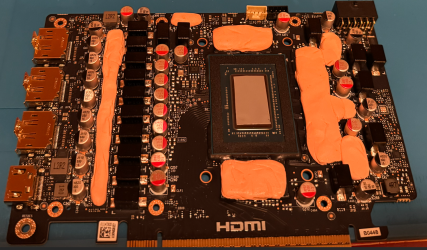

Sulla on tossa kuvassa liian vähän puttyä muistipiireillä.

Jos piiriin on jäänyt jäänteitä, se voi olla myös esim. erkaantunutta tinaa siitä nestemetallista. Selkeästi siinä on kuitenkin jotain muutosta tapahtunut. Et laittanut kuvaa siitä jäähystä putsauksen jälkeen. Jäähy näyttää nikkelöidyltä, mut voi olla että se nikkelipinta on hyvin ohut ja nestemetallia on päässyt diffusoitumaan senkin ohi jo.
Edit: Mä yleensä preppaan pinnat ennen sekä jälkeen nestemetallin käytön 2000 vesihionnalla sekä Autosol-kiillotustahnalla, mutta se täytyy sitten vielä pestä pois esim. IPA:lla.
En mä näe tuossa mitään varsinaista tuhoa, isoin ongelma lienee että sitä nestemetallia on hölvätty tonne tyyliin 5-10x liian paljon.
Vähän jo aloitin tuon vaahtokumin reunasta nyppiä mutta ei irronnut helposti ja oli suht pölyinen ympäristö (kuten aina) joten aika kiirellä sitten laitoin kasaan, unohdin vauhdissa otta kuvat PTM/puttyn laittamisesta. Mites tuo hionta, uskaltaako myös prossun pinta kevyesti hangata vai pelkkä jäähdytin?
OK, näyttää lähinnä oksidoituneelta tuo pinta. Mä oon hionu ihan prossujakin, siis esim. nää 9950X ja 9800X3D mitkä mulla nyt on. Siis deliddauksen jälkeen, diet suoriksi. Hyvin voi vetää jostaa läppäripiiristäkin pinnan siistiksi, mun mielestä ainakin. Kunhan toki pitää huolen ettei hiontapölyä, vettä yms. paskaa mene minnekään. Irtoprossut helpompia ylösalasin, paperi pöydällä tms.
Sait ylipuhuttua. Mielenkiinnosta täytyy kokeilla hionnan ja puleerauksen, ehkä jos laittaisi varmuudeksi imurin aivan viereen hyrräämään samalla? Vaihtoehtoisesti täytyy käyttää maalarinteippiä koska metallipöly paha. Ja jos kerran uudestaan auki täytyy otta pari kuvia ja kokeilla eri aineet samalla. Thermalright Heilos V2 (on kuulemma ehtaa tavara se kakkosversio ja tuotekoodilla saa vielä varmennuksen aitoudesta) sekä Upsiren UTP-8 vielä kun saa tilattua ennen heinäkuuta.
Ei missään nimessä imuria, tekee staattista sähköä joka voi rikkoa koneen. Jos piiriä ei saa vesihiottua ylösalasin tms. niin parempi vaan kiillotustahnalla hinkata, vaikka pumpulipuikkoa hyväksikäyttäen.
