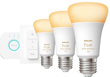

Herätysvalot on korvattu jo vuonna 2016 Philips Huella, joka on mielestäni paljon parempi ratkaisu. Lähes päivittäin saa herätä ennen herätyskelloa siihen kun makkarissa on valot päällä.
Muissakin huoneissa valaistus on mietitty sellaiseksi, että sen saa iltaisin laskettua lämpimäksi tunnelmavaloksi. Aamulla sekä päiväsaikaan sitten mahdollisimman vaaleaksi ja kirkkaaksi. Pelkästään tuolla on valtava vaikutus omaan jaksamiseen. Toinen tärkeä juttu on valonlähteiden riittävyys.
Kiitos tästä vinkistä! Philips Hue on ollut makkarin katossa vaikka kuinka kauan, mutta en ollut älynnyt käyttää sitä herätys-/sarastusvalona ennen kuin luin tämän ketjun juttuja. Nyt kaksi yötä on ollut Hue herättämässä, enkä ole koko pimeän syksyn aikana ollut näin virkeä päivisin. Syksyn pimeyden mukanaan tuoma väsymys on kadonnut kokonaan. Kirkasvalolampulla en saanut paljonkaan vaikutusta aikaiseksi, mutta vaikuttaisi siltä että valoon herääminen auttaa todella paljon. Eka yön menin valojen manuaaliajastuksella ja sitten maksoin 20 e Sleep Cycle appsin premium-palvelun vuosimaksua, jolloin valojen ajastus menee automaattisesti synkronissa herätysajan kanssa.
Tietysti Hue on muutenkin kiva. Aloituspaketti kolme E27-lamppua ja valojen reititin maksoi alle 70 e ja sillä tekee jo paljon enemmän kuin pelkällä sarastusvalolaitteella.
EDIT. tulee myös huomattavasti vähemmän torkutettua, kun paitsi herään virkeämpänä niin ei samalla tavalla tee mielikään jatkaa unia kun kattovalo loistaa täydellä kirkkaudellaan. Nopeuttaa aamu-unisen sängystä ylös pääsemistä.
Saanko kysyä mitä sulla siis tarkalleen on tuossa hue-setissä? Herätysvalo kiinnostaisi ja tämä hue-systeemi olisi hintansakin puolesta oikein mainion kuuloinen. Mitään kokemusta huesta ei vaan ole.
Ilta/yöihmisenä on jotenkin niin raskasta nousta aamulla ylös nykyään.
Näillä pääsee alkuun: Älyvalot, hue bridge ja langaton valonappi/himmennin. Hue appi yhdistetään bridgeen joka muuten vaatii rj45 liitännän verkkoon. Sitten apissa määritellään huoneet ja valaisimien nimet, luodaan automaatioita ynm..
Hue labsin kautta näkee mitä kaikkea on mahdollista tehdä ja automatisoida.

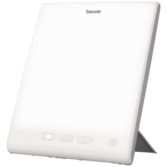

Näissä on merkittäviä eroja, ja nimenomaan siinä olennaisessa, eli valovirrassa. Jotta kirkasvalohoidosta on mitään tutkitusti havaittavaa hyötyä, tulisi valovirran olla minimissään 2500 luxia. Ja käytännössä mitä enemmän, sen parempi, kun nyt pysytään järjen rajoissa. Monet valmistajat mainostaa laitettaan sillä, että ovat saaneet sen sertifioitua ja tuo 2500 luxia täyttyy. Ongelma muodostuu siitä, että jää kuluttajan harteille kaivaa se tieto, millä etäisyydellä tuo 2500 luxia toteutuu, ja läheskään kaikki valmistajat eivät sitä suoraan kerro markkinointimateriaaleissaan vaan se pitää kaivaa jostain manuaalin sivuviitteestä. Halvemmissa lampuissa tuo etäisyys saattaa olla luokkaa 10 cm, ja harvempaa taitaa kiinnostaa kuluttaa aikaa naama lähes kirjaimellisesti kiinni siinä lampussa.
Suosittelen siis käyttämään hieman aikaa siihen, että varmistaa että tuo ihan vähimmäisvaatimus 2500 luxia toteutuu jollakin itselle järkevällä etäisyydellä. Esim. tuon yllämainitun TL45:n kohdalla manuaali kertoo sen 2500 luxin rajan olevan n. 45 cm kohdalla.

Niinkuin jo mainittiin, valoteholla/etäisyydellä on paljon merkitystä. Varsinaiseen kirkasvaloterapiaan suositellaan 10000 lux vähintään 30 minuuttia tai esim 5000 lux 1 tunti, joka useimmissa halvoissa malleissa toteutuu vain 10-20cm etäisyydellä.
Ostin itselleni Suomalaiselta Innoluxilta isomman Lucia mallin n. 200€, jossa 10000 lux toteutuu 55cm ja 2500lux 110cm etäisyydellä, niin valo saa olla työpöydällä mukavan etäisyyden päässä aamulla. Tosin hintaakin on enemmän kun halvemmilla malleilla. Lucia
Olen myös lukenut, että valon suunnalla on merkitystä ja kirkasvalon olisi parasta tulla yläviistosta, koska aamuauringon valoa havaitsevia reseptoreja olisi lähinnä silmän alareunassa, jossa ne havaitsee ylhäältä tulevaa valoa.
Sarastevaloja on hankala saada riittävän etäisyyden päähän, että ne olisi varsinaisia kirkasvalolamppuja, mutta mielestäni niistä on silti hyötyä. Itselläni on halpa Philips herätevalo heräämiseen ja Innoluxin Lucia varsinaiseen kirkasvalohoitoon.
Riittää että se valo tulee silmiin jostain suunnasta.
Ei riitä - evoluutio on kehittänyt silmät aistimaan luonnonvaloa taivaalta, joten "sisäistä kelloa" tahdistavat solut löytyvät ainoastaan verkkokalvon alaosasta - eli ne aistivat ainoastaan ylhäältä tulevaa valoa. esim näytön vieressä olevasta kirkasvalosta ei ole oikein mitään iloa, mutta lehden lukeminen toimii silloin kun lehti on aseteltu pöydälle valon eteen. Lisäksi valon laaja-alaisuus aktivoi useampia soluja ja on tehokkaampaa kuin pienialainen tehokaskaan valo. Ääriesimerkkinä taskulampulla silmiin sohiminen tuhoaa ainoastaan verkkokalvon ilman vaikutusta vireyteen. Parasta olisi saada oleskeltavan huoneen kattoon aamuisin mahdollisimman paljon kylmäsävyistä valoa.
Edit: ja tuo luksi (lx) on ihan älyvapaa yksikkö valaisimien markkinoinnissa. Se kertoo pinnalle kohdistuvan valomäärän, jota on mahdoton suoraan aistia. Silmä näkee heijastuvan valon eli luminanssin (tähän vaikuttaa nuo luksit ja pinnan heijastusominaisuudet). Valotehokkuus ilmoitetaan taas lumeneina eli valaisimesta/lampusta lähtevänä valovirtana.
Edit2: lisäksi luksit perustuvat tappisolujen herkkyyskäyrään ja vireystilaa tahdistavien RGC-solujen herkkyyskäyrä poikkeaa todella voimakkaasti tappisoluista. Tappisolut aistivat tehokkaimmin keltaista valoa ja RGC-solut taas sinistä.
