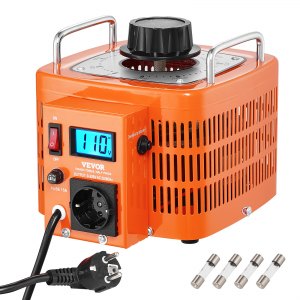

Tuollainen? En olekaan tutustunut noihin aiemmin. Ilmoituksen kuvauksen mukaan voi säätää esim. kulmahiomakoneen nopeutta yms. Saakohan noita wattinäytöllisiä?
edit: Esim. tästä Alista:
Wattien näyttö tarvisi laitteessa virran mittaamisen. Laittaa joko jonkun energiankulutusmittarin, tai sitten vaan käyttää yksinkertaista p=ui kaavaa, kun wattikuorman 240 voltilla jo tietää.
Onko noista Alin variac-säätömuuntimista - esim. tuosta linkkaamastamani - kokemusta, ovatko vaarallisia pommivehkeitä vai yleensä ajavat asiansa?

Tehonsäädössä pätee semmoinen kiva toteamus että mitä painavampi vempele sitä paremmin toimii.
Elikkä mä lähtisin jostain tuommoisesta ja tuostakin saa savut pihalle jos ei ole varovainen.
Vaan eipä taida tuokaan mennä budjettiin, mikä oli aloituksen sudenkuoppa. Joku ääni tuostakin saattaa lähteä.. On säätömuuntajia ja nollapistekytkimiä jne. mutta kaikki käytännössä pitäisi saada kerättyä serristä. Ja onhan vanha kunnon 50Hz hitsausmuuntaja aika luotettavaa tekniikkaa, mutta niidenkin kärräämiseen vähitellen alettu kyllästyä.
