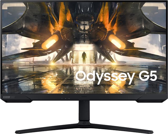

1440p 27" ips-pelinäytön saa nykyään alle 300€ jolloin aika turhaa tuhlata ensin rahojaan 1080p-näyttöön.

Tuossa olis näytön kanssa alle 2000e
Ostoskori
W10/W11 Lisenssin löytää googlaamalla alle 10e.
Yritin löytää mahdollisimman edullisesti tuollaisen NZXT-tyylisen kotelon. Tuo kuvasi kotelo maksaa tuulettimineen ~200e joka olisi vähän hassu sijoitus, kun samalla rahalla voi sitten hankkia RTX4070ti tai prosessorin vaihdon 7800X3D + jäähy :)

Millainen olisi hyvä, haussa 240 hz IPS 1440p? Toisaalta, ehkä katson sen sitten vähän myöhemmin, kunhan saisin tämän pc:n valittua ensiksi. Tai odotan black fridaytä.
Itse lähtisin 144Hz 1440p IPS pohjalta katsomaan, mutta jos sattuu hyvällä tarjouksella 165/240Hz pomppaamaan silmille niin ei paha valinta sekään. Näyttöjä luulisi helpommin löytyvän alennuksista, kun merkillä ei ole yhtä paljon väliä kuin itse konekomponenttien kanssa.
