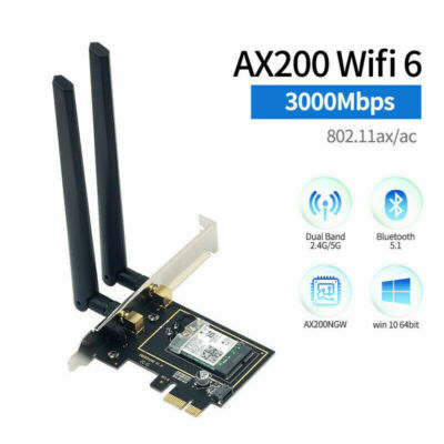

Halpa Intelin AX200 pohjainen WiFi6 (802.11ax) & BT5.1 PCIe kortti eBaysta?
23.10.2016
2 553

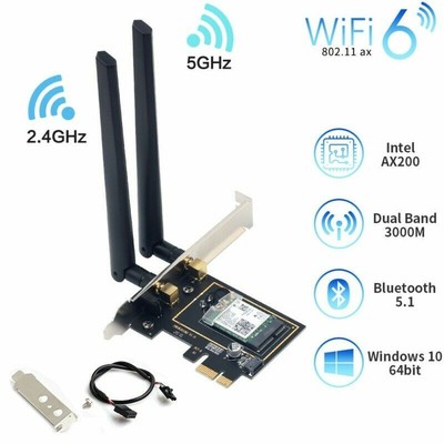

Kysyn onko mahdollisesti tiedossa jotain huonoja puolia tuollaisen tilaamisessa Kiinasta? Halvalla saa, verrattuna esimerkiksi Asuksen ja TP-linkin vastaaviin kortteihin (~70-120 €).
Bt-noissa pitää ilmeisesti kytkeä 9-pin USB-liittimellä emolevyyn. Joissakin noissa listauksissa mainitaan, ettei toimi AMD:n emolevyjen kanssa, mutten tiedä miksi pitäisi paikkansa.
Muuton jälkeen tuli tarve saada vanha pöytäkone wlaniin ja tilasin Alista tuollaisen Fenvi-brändillä myytävän kortin. Otin tuon omilla anteilla olevan version, mutta vähänkään kauempana tukiasemasta kannattaa valita ulkoisilla anteilla oleva versio. Bluetooth vaatii tosiaan toimiakseen erillisen johdon emolevyyn. Toimintaan olen ollut tyytyväinen, ei ole pätkinyt yhteyttä kertaakaan ja tarvittaessa saa myös BT-kuulokkeet yhdistettyä.
Kyseessä on aito, hyvä ja kannettaviin suunniteltu verkkoadapteri.
Yleisesti nuo on kaikki yhtä hyviä kuin se isäntäpiiri ja kiinalaiset ovat vaan sovittaneet sen PCI expressiin noin kympin adapterilla. Tai sen verran se maksaa erikseen.
Tuo AX200 ei paljoa maksa..
Eli ihan helposti sieltä voi tulla täysin toimiva ratkaisu. Adapterin laadustahan se on kiinni. Fenvi on vähän kallis, mutta toimiva ratkaisu. Siinä on taas semmoinen Aliexpress-merkki, joka on tasalaatuinen ja rahastaa sillä.

Laitoin nyt lopulta tän tilaukseen, kun paloin pinna ton Logitech MX5000 mukana tulleen Bt2.0 adapterin kanssa, kun välillä kone ei tunnista, että Bt-adapteri olisi läsnä ja saa jumpata sen kanssa suuttumukseen asti, vaikka kyseisen setin (Bt-)näppis ja hiiri toimivatkin:
Oli halvin mitä löysin lyhyellä etsimisellä. Raportoin mitä käytäntö on, kun kortti tulee.
Hain paketin äsken Ärrältä ja nyt ollut koneessa 10 minuuttia. Kaikki toimii niin kuin pitää: WLANin testasin nopeasti ja antoi puhelimelta jaettaessa 4G-liittymän täyden 50Mbps. Samoin Logitechin MX Revolution Bt2.0 hiiri toimii toistaiseksi virheettömän tuntuisesti. En tiedä meneekö Bt-signaali mukana tulleiden antennien kautta, mutta luultavasti, koska en usko, että tietokoneen alumiinisen metallikotelon läpikään välttämättä voisi toimia noin hyvin.

Aliexpressiltä tuli 16€ Fenvi mini pcie ax200 kortti vanhaan M4800 Delliin. Ollut nyt muutaman viikon käytössä. Asennus heittämällä, ihan loistavasti toimii ja wlan kautta nopeus bittimittarilla liittymän täydet 600/600. Hyvä ostos voisin sanoa.
Tänään tuli jimmsiltä AX200 verkkokortti, vaati pientä sorminäppäryyttä että sai antenniletkut kiinni uuteen verkkokorttiin (meni kokonaisuudessaan n. 15min), mutta kyllä kannatti 18 euron ostos ja pieni asennushomma. Toimi linuxilla ainakin heti, ilman mitään ajurien asennuksia (intel wifi ajurit ovat kernelissä) ja voi kyllä sanoa että ero on kuin yöllä ja päivällä aiempaan MT7921 verkkokorttiin nähden, nopeudet kasvaneet roimasti, ping tippunut melkoisesti ja yhteyden laatukin pysyy täysillä :tup:
