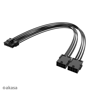

Ok kiitos. Eli tarvitsen vielä ilmeisesti sitten 2kpl uros uros 8pin pcie kaapeleita jos menen tuon adapterin kanssa. Onko suositella suomalaista kauppapaikkaa jossa olisi hyllykamaa?
Et tarvitse, ne virtalähteen PCI-e kaapelit kiinni adapteriin.

Jos käytän adapteria jonka laitoin aloitukseen ja laitan tuolla oikean yläkulman kaapelilla voinko ottaa turvallisin mielin syötön 12v-2x6? Eli tässä tapauksessa järjestys olisi 12V2x6 liitin psu vastaavaan kiinni, toisessa päässä 2kpl pcie 6+2 ja ne adapteriin kiinni ja sen adapterin toinen puoli sitten viimeisenä kiinni 12pin gpu liitäntään. En uskaltanut sitä tehdä kun ajattelin että se on tarkoitettu uudemmille näytönohjaimille
Pinnit täsmää juu mutta tuossa missä lukee 600w on tuollainen kohouma jonka vuoksi ei uppoa gpu
Aloituksessa olleesta adapterista jos ei ole tietoa käykö niin en kyllä käyttäisi.

Lisäksi tuo adapteri on hyvin todennäköisesti kyseisen näytönohjaimen mukana tullut.

Aloittajan mukaan 12v2x6 ei sovi nykyiseen ilman sense-pinnejä olevaan 12vhpwr liittimeen, koska kuvistakin näkee että sense-pinnien takia ei kaapeli uppoa kortin liittimeen.
Aloittajan tarvitsee käyttää jo hänellä olevaa 12vhpwr -> 2x8pin adapteria, joka on hyvin luultavasti kyseisen näytönohjaimen mukana tullut.

Laitoin tällä kytkennän. Kone lähti päälle kaikki vaikuttaisi toimivan. Plussana ei savujakaan päässyt mistään. Pitää kurkata vielä konepellin alle Bft6 sessioiden lomassa. Kiitoksia kaikille :kippis:
