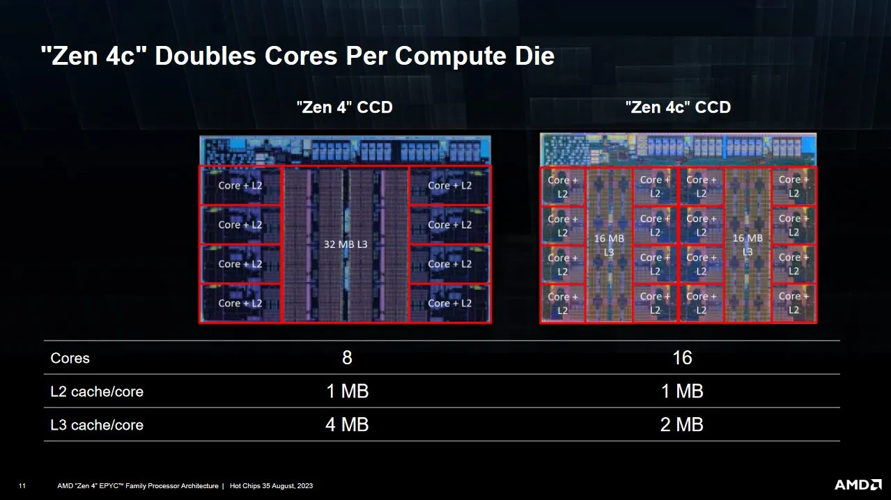

C-sarjan ytimet tuli ekaa kertaa Zen4ssa, ensin joissain ziljoonaytimisissä palvelinprossuissa (joissa ei ollut ollenkaan korkean kellon "normaaleita" zen4-ytimiä
Ja näissä piireissä L3-välimuistit oli pienempiä kuin normaalissa zen4ssa (16 vs 32 MiB).
https%3A%2F%2Fsubstack-post-media.s3.amazonaws.com%2Fpublic%2Fimages%2F3f555ad1-fe0d-4925-9357-34d9a396480b_1279x718.jpeg
Mutta myöhemmin julkaistiin myös joitain (halvahkoja) läppäripiirejä jossa oli sekä zen4- että zen4c-ytimiä.
Näistä ensimmäisissä L3-välimuisti oli ilmeisesti jaettu zen4- ja zen4c-ytimien välillä, mutta sen koko oli pienempi kuin "normaalissa zen4ssa" (16 megaa)
