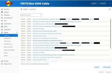

Maanantaina meni netti koko taloyhtiöstä hetkeksi. Sen jälkeen netti pätkinyt vähän väliä. Muilla taloyhtiössä kuulemma toimii ok. DNA chatissä tietysti laitetaan vanhan modeemin piikkiin kaikki (noin 7 vuotta ikää) Tehdasasetukset palautettu mutta ei auttanut yhtään. Osaisko joku sanoa mikä ehkä mättää ja mitä kannattaa kokeilla? Sekin epäilyttää että jotain kaivuutöitä alkoi alueella juuri maanantaina dna:n nettisivun mukaan kun netti meni taloyhtiöstä poikki. Modeemin lokeista vielä kuva tuossa ja eihän siellä kaikki ihan kunnossa jossain ole.

Siltähän tuo kovasti vaikuttaisi että tippuu linjoilta kun operaattorin päästä ei tule enää vastausta. Operaattoriin yhteyttä vaan
No tätä itsekin epäilen mutta toi dna chatti on ainakin ihan turha. Vakiovastaukset vaan sieltä eli resetoi modeemi ja jos ei toimi niin osta uusi. Tai tilaa maksullinen huoltokäynti, joka pitäisi ilmeisesti olla ilmainen jos vika heidän päässä. Mitään muuta tuolta chatistä ei irtoa.
Pistin nyt tuonne viestiä ja modeemin lokitiedoston liitteeksi. Jäädään odottamaan vastauksia. Päivittelen tänne miten asia etenee.
Onkohan sen laitteen rekisteröinti poistunut tai mennyt rikki operaattorin suunnalta tuon maanantain aikana? Käsittääkseni nuo Fritzboxit kaapeliverkossa aina vaatii operaattorin päässä conffaamista (yleensä laitteen MAC osoite pitää toimittaa).

Olikin tämä keskustelu unohtunut mutta ongelma korjattu. Kun en muuta enää keksinyt niin kokeilin vaihtaa tuon "data/tv splitterin". Kaikki ongelmat hävisi samantien eivätkä ole palanneet.
