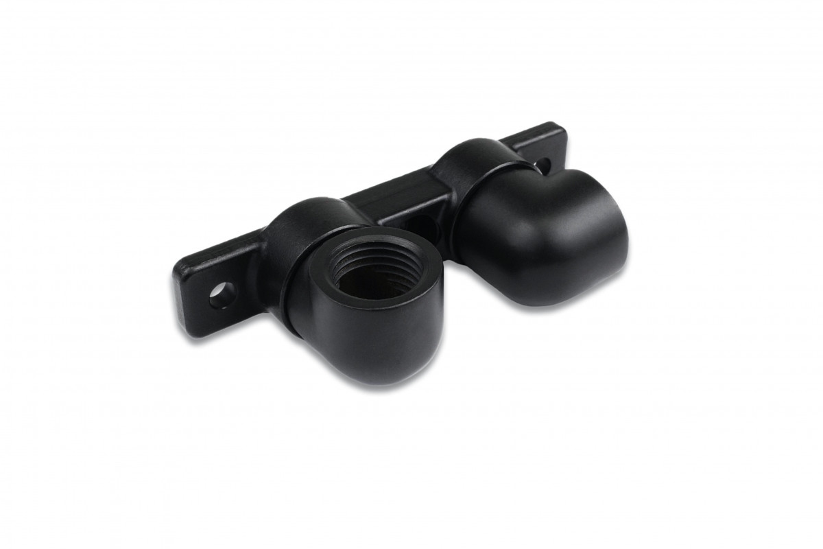

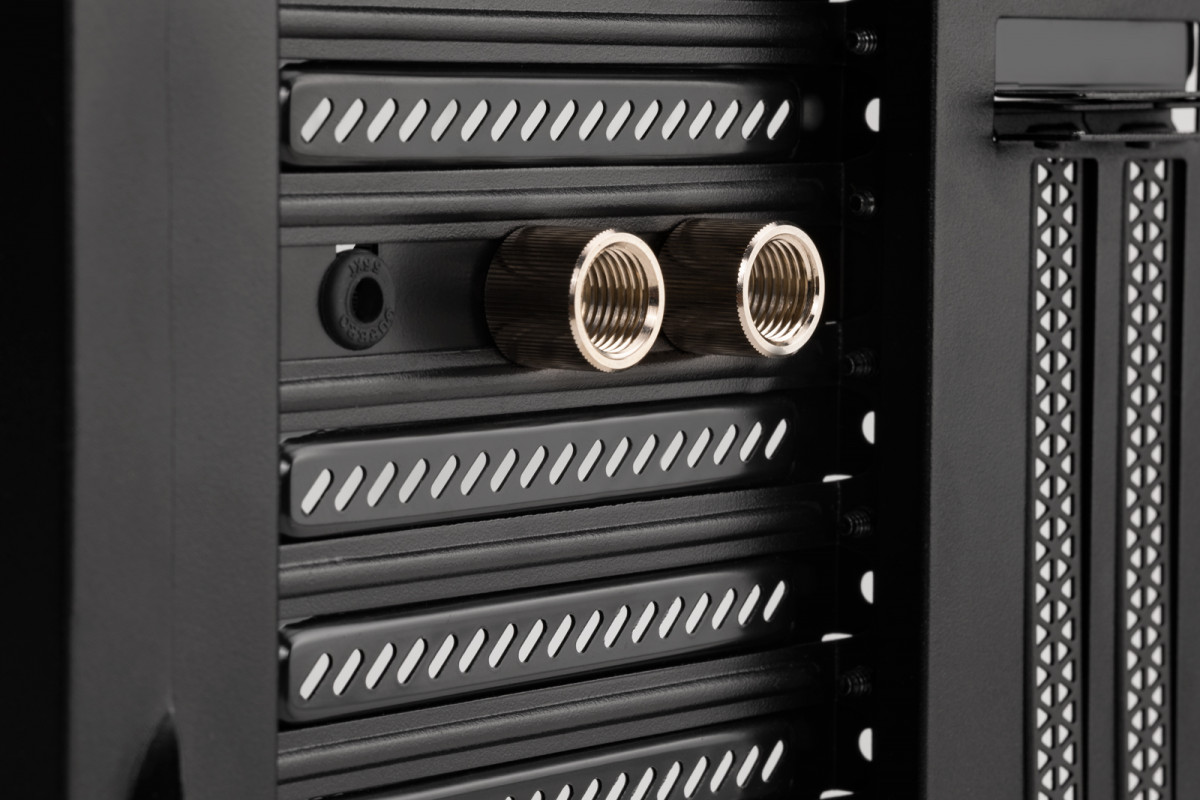

Siksi ajattelin laittavani jäljellä olevaan vapaaseen pci slottiin läpimenon pikaliittimille sekä Y-liittimet ja sulkuventtiilin, millä ohjataan kierto sisään tai ulos riippuen onko sitä vai ei.
Ehkäpä tuo 240mm radi vasemmalla alhaalla alkaa olemaan tässä loopissa jo turha... Tuleeko kellään mieleen parempaa tapaa tän systeemin järjestykseen? :hmm:
EK-Loop PCI Bracket Pass-Through levy näyttää tältä koneessa kiinni. Tuossa vois olla hyvänä lisänä vielä 90 mutkat ohjaamaan rasitukset alaspäin.
saako tuohon ridgeen oikeasti mahtumaan vielä tuon pcie läpivienti liitimen jos siinä on näyttistä ja radia jo tiellä.
Esim joutuuko esim yhden tuulettimen ottamaan pois ja mahdollisesti leikkaamaan näyttiksen pcie levyä 1 slottiseksi.
Sun nostos oli hyvä, nimittäin ei mahdu. On tuossa varmasti keinoja saada letkut pihalle muulla tavalla
