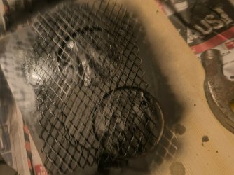

Kotelona kun on fractalin pop silent, niin se on kyllä vähän huono ilmankierroltaan. Ainakin toista vuotta mennytkin ilman etupaneelia koko kotelossa, kun lämmöt paremmat niin. Vähän vaan ruma ja nyt sitten viimein asialle tehdään jotain.
Etsitään siis jostain etupaneeli ja se löytyikin suht helposti. Mutta ei laitetakaan paikalleen vaan otetaan mittanauha ja piirretään kaksi strategista rastia ja sen jälkeen lähdetään verstaalle.
Siihen strategisiin rasteihin porataan siis reiät. Ensin pienet ja sitten vähän isommat. Niistä tullettimien kivempi hönkiä ilmaa sisään. Reiän kooksi valikoitui 4 tuumaa, vaikka tuulettimet on 12cm, ihan vaan siksi koska suurempaa rasiaporaa ei itseltä löydy.
Reiät kun saatu tehtyä, niin otetaan käyttöön projektin salainen ase, eli tokmannilta viime syksymä 1,5 eurolla ostettu kertakäyttögrilli. Ja mitäkö sillä tehdään? Ei muuten mitään, mutta tarvitaan sen ritilä, jota sovittamaan paikalleen.
Ritilän ollessa vähän liian suuri, pilkotaan se sivuleikkureilla sopivampaan kokoon ja samalla poraillaan vähän lisää. Joku vanha hyllylevy, niin siihen myös kaksi reikää, jotta saadaan muotti. Muotin, vasaran ja kotelosta poratessa jääneiden reikien sisäkappaleiden kanssa käsitellään ritilää hieman uuteen uskoon. Sen takia muotilla, eikä kotelon etukannella, että tässä kohtaa saa ihan lyödä ja jottei etukansi mene rikki.
Kun lyöty tarpeeksi, niin suihkaus mustaa maalia ja saa yön yli olla. En jaksanut mitään pohjamaaleja miettiä, ei tule niin kovaan käyttöön ja jos rapisee, niiin maalataan uudestaan.
Enää ei puutukaan kuin osien kasaus ja grillin lisäksi toinen salainen tarvike, eli ennenkuin rouva lähtee töihin, niin lainataan siltä sukkahousuja. No ei vaiskaan, vaan otin vanhasta serriin menosssa olevasta kaiuttimesta kangasta. Palikat liimalla kasaan ja lopputulos näyttää sitten tältä. Kyllä pitäis olla parempi kuin ennen. Hiukan vielä mietin, että jos jostain saisi hankittua jotkut neljätuumaiset koristerenkaat reikiin ja ehkä jopa tuulettimet saattaa vaihtua rgb mallisiin. Vaikken suoraan väriloistosta niin piittaakaan, niin hillittynä voisi olla ihan siisti "virtavalona", että kauempaakin näkee onko kone päällä.

Siinä on reilu kolmen sentin rako kannen ja tuulettimien välissä ja toinen sivu auki ritilällä varustettuna (se puoli, joka ei näy kuvassa), josta ilman alunperin tarkoitus kulkea. Se jäi ihan koskemattomaksi. Ainakin hyvin tuntuu nyt ilmavirtaus kulkevan uusista aukoista. Katson illalla tarkemmin kuinka suuri vaikutus lämpöihin rasituksessa.
Lämpötestit, prossuna siis i5 13500 154w tehoasetuksissa, jäähy peerless assassin ja näyttis 3060ti. Ensin furmarkki pyörimään, että näyttis saa tehdä töitä sillä aikaa kun prossun lämpöjä katsellaan. Vakiona (nyt uudet reiät paperilla peitettynä) viisi minuuttia cinepenkkiä, niin prossun lämmöt 88 asteessa. Viiden minuutin tauko ja paperi uusien reikien edestä pois ja cinepenkki taas päälle. Kymmenen astetta lähtee lämmöistä eli maksimit 78 astetta. Vielä verrokiksi etupaneeli kokonaan pois, niin lämmöt laskee 73 asteeseen. Koko operaation ajan siis myös furmarkki tauotta päällä. Eli kyllä se vieläkin etupaneeli vähän rajoittaa, mutta ei ollenkaan niin pahasti.
