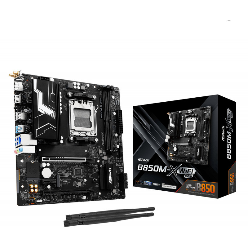

Ottaisin myös B850 emolevyn PCIe 5.0 tuella ja wifi/bluetoothilla, hintaa ei tule paljoa lisää. 2000€ budjetti nyt ei ole niin rajallinen että emolevyn nykyaikaisissa ominaisuuksissa pitäisi tehdä kompromisseja.

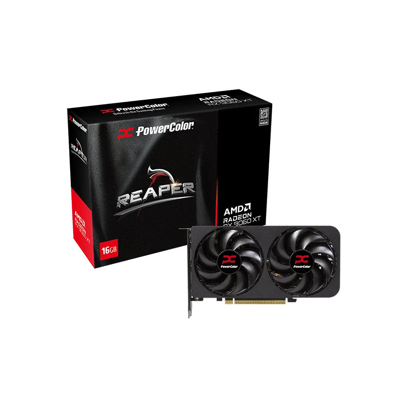

Toi 9070 Hellhound on 50% kalliimpi kuin sun korin 9060 XT ja 72% kalliimpi kuin 9060 XT 16GB Pulse.
Tehoero (taas kerran Techpowerupin mukaan) 66%, eli toi Pulse olisi paras €/fps jos 9060 XT riittää. Tukkurin saldon perusteella ja Datatronicin tuntien sitä voi kuitenkin joutua odottelemaan pitkäänkin. 9070 sitten taas tehokkaampi (ja vähän parempi €/fps kuin tuo sun korin 9060 XT). Näytönohjain on kuitenkin se osa, joka pitkälti määrittelee, miten pitkälle tulevaisuuteen koneella voi uusia pelejä mukavasti pelailla. Jos 9070 on siinä rajoilla, onko liian kallis, voi sitten säästää muissa osissa (SSD:n 20e, emon Wifi, 60e kotelo 100e kotelon sijaan jne.) jos se mahdollistaa paremman näyttiksen ostamisen.
Jos luottaa että 12GB VRAM riittää niin 5070 tarjoaa (TPU mukaan) 51% lisätehoa 38% lisähinnalla sun korin 9060 XT:hen tai 55% lisähinnalla 9060 XT Pulseen. On vähän halvempi kuin 9070 ja ainakin varmasti mahdollistaa muutaman kympin säästämisen noissa virtalähteissä, kun noi Nvidia kaapelit siinä ASUkSessakin näytti tulevan mukana.

- 9060 XT 16GB Pulse
Tuohon voi sitten laittaa:
- 9060 XT, jonka todennäköisesti saa varmasti nopeammin: +30e tai tod. näk. vähän paremmalla jäähyllä +50e
- 5070: +220e
- 9070: +290e

Itse ottaisin ennenmin tämän
Tai tämän
Tai tämän
Joo ehkä toi Pro RS on sen 2 euron lisäinvestoinnin arvoinen. Integroitu I/O shield ja yksi USB 3.2 enemmän.... isoja asioita :D Toi oli yli 200€ viimeksi kun katoin hintaa
Gigabyteä en ottaisi, eihän tossa ole minkäänlaisia M.2 siilejä

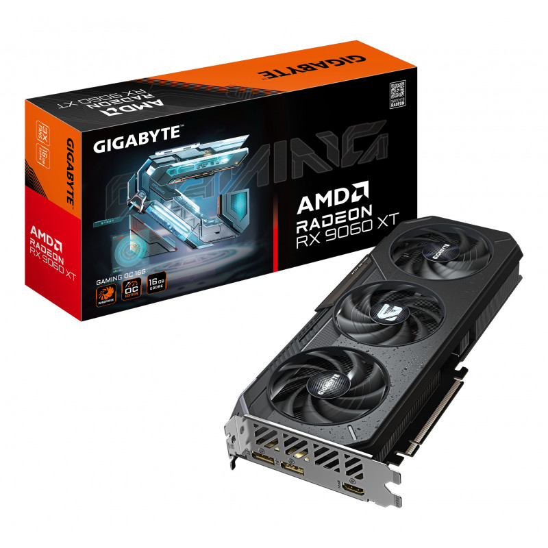

Paketin hintalaatusuhdetta katsellessa näytönohjain on oleellisin pelejä ajatellen. 5070:llä saa 220€ lisäpanostuksella yli 40%:a lisää pelisuorituskykyä, ja 9070xt 390€:lla 70%:a. Eihän noilla prosenteilla niin väliä muuten olisi, mutta raskaammissa peleissä 9060xt on 1440p siinä 60:n tuntumassa eli pelit saattavat alkaa tökkiä enemmän heti 1-2v sisällä jollei karsi asetuksia reippaasti.

Siinä olis 9070 XT:llä. Erotusta niin vähän, että varmaan tällä mennään jos ei jostain ehdottomia vastalauseita tule.

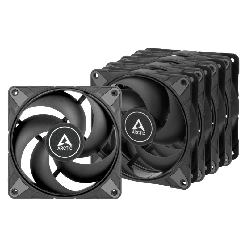

Kotelossa on vain yksi tuuletin vakiona, takana puhaltamassa ulos. Ilmankierron kannalta yleisesti ja GPU:n lämpöjä varten erityisesti on suositeltavaa asentaa pohjaan kaksi 120mm tuuletinta.
Tommonen pieni perustornikin löytyi. Neljä tuuletinta ja näyttiksen maksimipituus 32cm eli Challenger menee, Hellhound ei.
EDIT: Menee mittojen mukaan myös Peerless Assassin 120 ja jääkin vielä 2mm tilaa!

Nojoo, tulee 5 kpl:lla (yhteensä 6) kaikki paikat täytettyä. Varmaan kattoon myös sisäänotot, muuten tulee ihan liikaa poistoilmatuuletusta.
Tosin enpä kyllä tiedä onko noi maxit parempia. Ne on vaan erilaisia - tuplakuulalaakeri ja sen myötä pidempi MTBF mutta myös todennäköisesti korkeampi äänentaso per RPM, isompi minimi RPM (400), isompi maksimi RPM (jossa ei ole mitään järkeä normaaliin kokoonpanoon), ja tosiaan ei voi ketjuttaa kun ei ole PST tuuletin. Mielestäni P12 PWM PST on parempi tyypilliselle käyttäjälle, saa ketjulla kaikki tuulettimet samaan headeriin ilman erillisiä splitter kaapeleita

Lisäillään pohjaan ropellit vielä niin avot. Kaikille osallistuneille tuhannet kiitokset avusta ja kommenteista :thumbsup:
