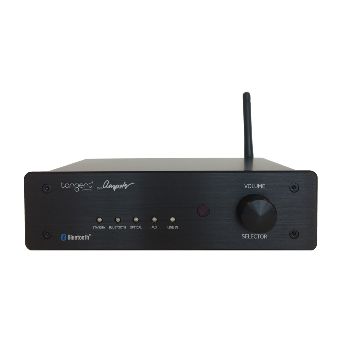

Vanha ketju, mutta aina ajankohtainen aihe. Olen ajatellut hankkia Genelec 8030 + 7050 (2.1) pariksi Tanskalaisen Tangentin alle 200 Eur maksavan etuvahvarin. Erillinen sub lähtö on, mutta Genelecien kanssa sitä ei varmaan kannata käyttää. Mahtaako kenelläkään olla tästä laitteesta kokemuksia?
Features
  • Bluetooth
  • Digital input
  • Analogue input
  • Remote
    1,8 MB · Luettu: 37
Jos tuo on vastaava mitä verkkokaupan procaster niin pysyisin kaukana. Identtisen näköinen etulevy ainankin. Kohinaa laskee läpi poispäältä ollessaankin ja käynnistelee ainankin vanhempia Beolab aktiivikaiuttimia muutaman minuutin välein.
