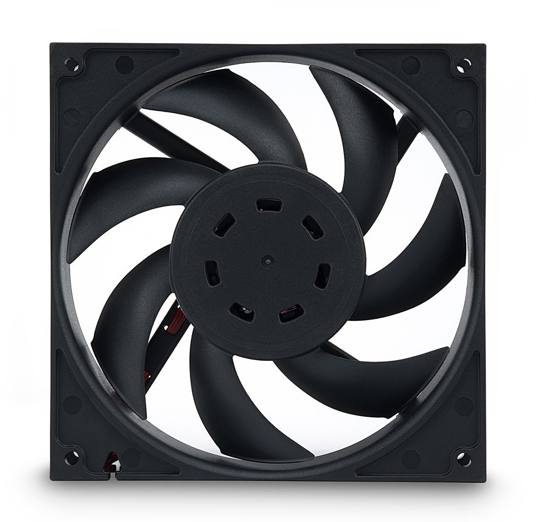

Joo eli mulla on toi ek waterblockin custom loop, ja siinä meni tuuletin rilki.
Verkkokaupassa niillä ei ollu sitä oikeaa tuuletinta hyllyssä , ja ne tarjos noctuan 140mm tuuletinta joka sopi siihen.
Kotona huomasin että noctualla oli maximi rpm 1500rpm ku sit ek tuulettimen max nopeus on 2500rpm.
Ek tuuletin on siis EKWB EK-FURIOUS VARDAR EVO 140 (2500RPM) Ja noctuan on NF-A14 PWM 140MM (1500RPM).
Kysymys siis kuuluukin, että kannattaako mun palauttaa toi noctua ja vaihtaa originaali, vai riittääkö tuo? Onhan se hiljaisempi, mutta reippaasti hitaampi.

Jos spekseissä ilmoitettu staattisen paineen määrä on suunnilleen samaa luokkaa kuin originaalissa niin en itse ainakaan välttämättä näkisi vaivaa.
12.05.2019
1 226
EK:n tuulettimen mallia ei näy niin staattista painetta ei noilla tiedoilla näe, mutta Noctualle oli ilmoitettu seuraavat: "Static pressure 2,08 mm H₂O / Static pressure with L.N.A 1,51 mm H₂O".

Tuollahan se on aloitusviestissä mainittuna: EKWB EK-FURIOUS VARDAR EVO 140 . 5,28 mm H2O olis paineentuotto EK:n itsensä mukaan.
Mutta, ei kai kukaan custom loopissa täysillä tuulettimiaan huudata? Eli sikäli nuo maksimiarvot nyt on ihan yhdentekeviä.

Jos laskee, että Noctuaa käyttäisi maxeilla eli 1500rpm ja staattinen paine on silloin tuo 2.08mm, niin taas EK:lla sama 1500rpm olisi ~3.16mm. Kummassakaan ei ole ollenkaan huono staattinen paine, joten itse tässä kohtaa menisin sillä joka olisi esimerkiksi hiljaisempi tai ulkonäöllisesti hienompi. :cigar2:

Täysillä noi harvemmin pyörii, mut taitaa olla asetus 80% kun pelaa ja lämmöt 70. Sit siitä ylöspäin oon tainnu asettaa 100% kun (jos) lämmöt 90.
Mutta täytyy seurailla noit lämpötiloja, että onko eroja.
14.11.2018
97
Eli noctuan 1500 tulee tuskin kertaakaan toteutumaan. Pitäis laittaa noi eri ohjauksiin varmaan...

Tuo tuulettimien paineentuotto ei mene ihan tasaiseti kierrosluvun nousun myötä rippuen aika paljon lapojen muotoilusta.
Esim jos on joku 60mm paksu 25fpi tiheys(fins per inch) niin suosittellisin EK tuulettimia mutta jos on ihan normi 30-40mm paksu ja 15fpi tiheys niin noctua on se hiljaisempi vaihtoehto.
Myös kennon putkien koko hieman vaikuttaa.
Noctua on kylllä se laadukkaampi vaihtoehto mutta ei myöskään ek tuulettimet ole huonoja.
Muita hyviä on corsair ML sarja ja fractal design prisma PWM.
Pitää myös muistaa että on paljon kotelosta kiinni miten kenno on asennettu.
Kuitenkin epäilen että jäähdytysteho noctuan ja ek välillä on aika pieni.
Itse vaihdon noctua 120mm NF-S sarjasta ,NF- F sarjaan ja ero oli luokkaa asteen parin verran kun olivat täysillä mutta myös melu nousi ja jouduin maksimi kierrosluvun rajoittaa.

Ei tuo Noctua huono ole, mutta eikö VK:lta voi vaatia samanlaista tuuletinta, kun niitä näyttää kuitenkin hitaalla toimituksella saavan? Itseä ainakin häiritsisi eripari tuulettimet erilaisten äänimaailmojen (ja hieman myös ulkonäön) takia.

Perkule ku en löydä tota samaa kittiå enään mist näkis. Mut paksuus on 40mm ja G280 oli kitissä luku. Toi taitaa viittaa siihen kokoon? Uskon et toi on ihan hyvä. Lämmöt pysyy kurissa

ML140:t kehiin ja lopeta turha murehtiminen. :kahvi:
Eikö arcticit olisi varmempi vaihtoehto? Noissa linkkaamissasi ei pro malleissa on ollut vissiin jonkin verran ongelmia?

Arcticit toki hyviä, varsinkin hintaisekseen. Tuuripeliä tuntuu olevan ML:ien kanssa, itsellä ML120:t pelittävät edelleen erinomaisesti vaikka ikää näillä taitaa jo kolmisen vuotta olla. Välillä olleet kennokäytössä, nyt kone ilmalla ja hyvin hoitavat hommansa kotelotuulettiminakin.
