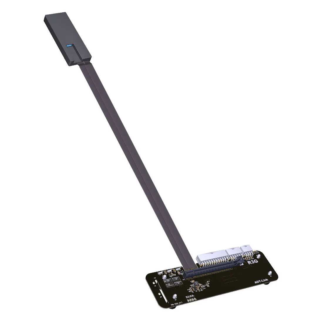

Onkos kellään kokemusta näistä halvoista egpu-viritelmistä? Eli TB3 ssd-sovitin (alk 60-70e) ja siihen perään nvme-pciex4 adapteri (30-40e).
€ 115,40 19% Off | ADT-Link R43SG-TB3 PCIe x16 PCI-e x16 to TB3 Extension Cable PCI-Express Cables eGPU Adapter
