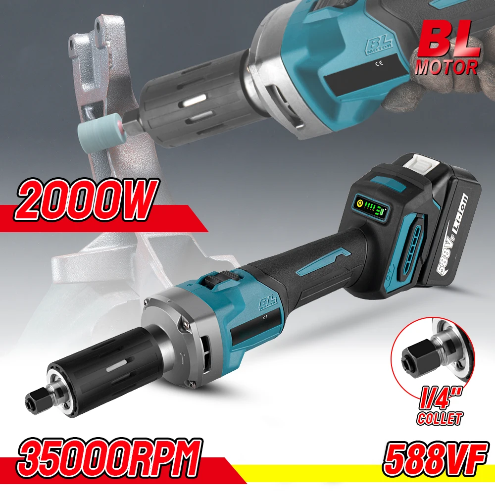

Aika paljon dremelin käyttö jäänyt kun tuli hommattua pykälää järeämpi akku die grinder. Siihen saa 6mm lisäksi noi dramelinkin 3.18mm yms. Kun istukan sisuksia hommaa lisää. Tosin dremelin työkalut lähinnä huvittavia tuossa.
Esim. 36.25€ posteineen (ja alveineen) Puolan varastolta.
Linkin roska akkuja tuskin kannattaa ottaa mukaan vaan käyttää oikeita akkua. Samoja koneita on melkein joka valmistajan akulle.
Eri koon colletit istukkaan esim.

Kyllä Dremelillekin käyttöä löytyy, kun pitää tarkkuushiontaa tehdä. Jo 18 V akku tekee laitteesta aika raskaan.
Mutta tämä hyvä jyrsin löytyy pakista matalille kierroksille (1500-7000 1/min): Makita GD0810C
Alin appin coins-sivujen kautta ja VIOCD02 koodia käyttäen loppuhinnaksi tulee 33.87€. Toki niitä kolikoita pitää olla valmiina siellä max alennukseen, koodi toimii tietenkin ilman niitäkin.
Hyvä lisä omaan alati kasvavaan kokoelmaan kiinalaisia halpistyökaluja, jotka toimii Makitan akuilla.
