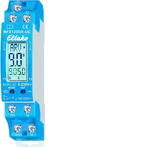

Hankin tehovastuksen ja relen, kun teen sysäysvirran rajoitus kytkennän. Kondensaattorit latautuu ensin kaksi sekuntia, jonka jälkeen rele ohittaa vastuksen virtapiirissä. Tuolle vastukselle pitäisi saada jostain aikarele, joka kytkee vastuksen ohituksen kahden sekunnin päästä, että rele vetää. Sopivat aikareleet on aika kalliita. Tämä olisi erittäin sopiva aikarele.
Jos perinteinen aikarele veto/ päästöhidastus riittää, niin tuossa halvempi vaihtoehto. Kannattaa tietysti arvoida kuinka kuinka suuri virta noiden aikareleiden kärkien kautta kulkee ja mahdollisesti käyttää vielä apurelettä tuossa.
Tuntuu vähän ylimitoitetulta ratkaisulta.
Mä lähtisin toteuttamaan ihan RC piirillä tai ehkä komparaattorilla joka laukaisee releen jollain jännitteellä.
Tuli vielä mieleen etä mitenhän tuo jännitteen kestävyys näissä valmis timereissa?
Tai nojoo ajastimelle 230V AC ja kärjet sitten erikseen kestänevät vaikka ei olisi leimoja.
Tuon releen käämi on 24 VAC. Jokin 555 IC pohjainen aikakytkin käy myös. Kytkentä viive rele päälle 2 sekuntia.

Relen käämille tuon 24 VAC tulee ESMI 24 V suojajännitemuuntajalta. Minulla on jostain purettu puolijohderele, joka toimii jo 3 VDC. Tämä voisi kytkeä tuota 24 VACta. Tälle puolijohderelelle olisi melko helppoa tehdä syöttö / ohjaus 555 IC modulilla.
Jos pikku avr/pic ohjelmointi onnistuu niin pääsee vielä helpommalla.
Muutama rivi koodia ja vähemmän osia kuin 555 kanssa.
