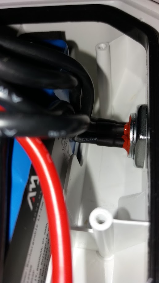

Ongelmana on se että kun tässä on tuommoinen erikoinen liitin akun ja moottorin virtakaapelin välillä enkä haluaisi purkaa tuota moottorin virtakaapelin liitintä ja asentaa uutta liitintä koska se tiivistäminen vesitiiviiksi on niin vaikeaa enkä usko että takuu kattaa tämmöistä jos akku vaikka joutuu oikosulkuun, tässä kuvia itse magneetti katkaisimesta. en siis tiedä millä nimellä tuommoista akkua tuolla ominaisuudella pitäisi etsiä tai löytyykö siihen akun ulkoista sähköosaa jolla tuon viritelmän voisi korvata.
tässä kuvia magneettikatkaisimesta, en siis tiedä tuon akun termiä joten vaikea hakea isompaa akkua jossa on kyseinen johto valmiina, enkä tiedä myydäänkö näitä edes kuluttajille ilman erikois tilausta. tuo virta liitin joka näkyy kuvissa niin onko se tuttu? toimiiko kyseinen liitin jos siihen liittää vain plus ja miinus johdon vai jättääkö sähkömoottori toimimatta? its kotelon tiivistäminen on aika helppoa mutta tuon johdon joka tulee moottorilta akun liittimeen niin siihen en haluaisi koskea koska minulla ei ole työkaluja tai osaamista saada siitä täysin vedenpitävää.
https://lh3.googleusercontent.com/p...e1HTP4pAXHTuqmidBhzN=w1629-h915-no?authuser=1
No kai sen releen/solenoidin saa irti tosta vanhasta akusta ja asennettua uuteen akkuun
osaatko sanoa mitä nämä liittimet ovat kuvassa nimeltään? sillä jos saisin tilattua tuon naispuolisen liittimen joka akussa erillisenä ja mikäli se toimii kun siihen liittää vain negatiivisen ja plussan niin ei tarvitsisi pähkäillä tuon magneettikatkaisimen kanssa, mikäli se toimii ilman noita ekstra johtoja silloin voisin ostaa vain akun, katkaisimen muovilaatikon ja tuon naaraspuolisen liittimen ja voisin myydä tuon akun käytettynä pois ja saada suuren osan rahoista pois, epäilen että kun tähän liitimeen menee neljä johtoa että se on sen takia kun moottorissa on kaksi nopeutta, periaatteessa voin luopua siitä hitaammasta nopeudesta koska en sitä paljoa muutenkaan käytä vai käykö siinä niin että moottori ei toimi ollenkaan jos siinä ei ole tuo alkuperäinen johto järjestys neljällä johdolla?

tuo solenoidin irrottaminen vaatisi että tuon akun muovit repisi irti, onko se kenties vielä juotettu akkuun kiinni? voiko tuo 4 pin liitin toimia jos siihen liittää vain kaksi johtoa uuden akun kanssa.
tai jos tuon akun sisäisesti solenoidista tulevan johdon vain ottaa irti tuosta piirilevystä, niin jääkö se virtapiiri auki vai kiinni, voisiko se olla niin helppoa ohittaa koko hätäjarru?
Sen kytkimen toiminta on ihan itte testattava yleismittarilla
näin uumoilinkin, todennäköisesti se on suljettu asennossa turvallisuuden takia, en tohdi koittaa että syttyykö akun varaus valot jos otan tuon liitimen irti jossa lukee batt-sw se kertoisi saman tien että toimiiko piirilevy ilman tätä akkuihin liitettyä solenoidia, onko sinusta mahdollista että piirilevy rikkoutuu tai akku rikkoutuu jos kokeilen tätä, oletko nähnyt koskaan vastaavaa akkua? mietin että onko kuluttaja markkinoilla edes olemassa irrallaan olevia akkuja jossa solenoidi mukana?
ehkäpä halvin vaihtoehto olisi ostaa BMS ja liittää uusi akku sarjaan tuon 8 AH alkuperäis akun kanssa, vai tarvinko edes semmoista jos laitan esimerkiksi 12v 100 AH tuon 8AH 12v akun kanssa sarjaan ilman BMS:sää niin onko se sitten 24v jännite? vai onko BMS vain akkujen lataukseen tarkoitettu jolla ei voi hallita virran ulostuloa? helpoin lienee olisi löytää joku inverteri joka antaa tasaisen 12v virran ulos jos tuo jännite nyt sitten on 24v kun laittaa kaksi akkua sarjaan. osaako kukaan neuvoa sopivaa laitetta tähän? vai vaatiiko tämä sen että kaikkien akkujen pitää olla samanlaisia?
