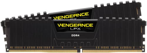

osaako joku sanoa mitkä ddr4 nämä on? pakettikoneessa tollaset ja haluisin sinne laitta sen 32gb, käykö noitten kaveriksi jotkut 2x8gb vai ostanko 2x16gb ja mikä nopeus?
Eiköhän tuohon sovi tilalle lähtökohtaisesti mikä vaan normaali 2x16GB DDR4 UDIMM kitti. Esim joku Corsair LPX on aika varma valinta ja löytyy melko usein käytettynä kun ne on olleet suosittuja.
2x8GB lisäyksenä voi toimia myös mutta en osaa sanoa missä määrin muisteja on mahdollista konfiguroida tuon Acer Nitro N50-600 emolevyn BIOSissa, kuitenkin kahden eri muistikitin yhdistely yleensä vaatii ainakin jotain manuaalista säätöä.
3200 toki nopeampi kuin 2666 mutta käytännön vaikutusta tuskin huomaat. Noi 2x16 siis menisi nykyisten muistien tilalle eikä samanaikaisesti käyttöön nykyisten kanssa. OIetettavasti Acer koneen emolevyn BIOSiin pääsee johonkin tavalliseen tapaan esim DEL tai F2 painamalla käynnistyksen aikana, ja oletettavasti myös sieltä saa XMP profiilin käyttöön jonka avulla muistit toimivat tuolla 3200 nopeudella.
Noin 40-50 euron tuntumassa löytyy käytettyinä 2x16GB muisteja aika helposti. Itse olen useitakin 32GB kittejä ostanut tuohon hintaluokkaan. Moni toki pyytää jotain 60-80 euroa käytetyistä DDR4 2x16GB muisteista mutta ne on sitten joko ylioptimistisia myyjiä tai muistit on jotenkin erikoisen nopeat ja alhaisilla latensseilla tms.

Ei välttämättä. Veikkaan ettei toimi kuin jedec asetuksilla.

Joo voi olla että olet oikeassa. Noi torista linkkaamani 40 euron kingstonit taitaa myös olla ihan jedec 2666 (PnP)

"Support Memory Interface: 2666/2400MHZ" - tätä nopeammat ei välttämättä toimi kuin 2133?
Eli b360 emo ei tue muistien asetusten laittamista XMP profiililla. Joten on lähestulkoon yhdentekevää minkä 32 GB kitin siihen ostaa, koska se toimii joka tapauksessa hitaasti.
Kaikissa normaaleissa(XMP) muisteissa on myös jotkut jedec profiilit mukana mutta ne yleensä on aika heikkoja. Myyntitiedoissa ei niitä edes lue. Alla tyypilliset 3600 MHz CL17 muistit, niin ne toimisivat tuolla 2400 MHz CL17 kai tuollaisella emolla.
