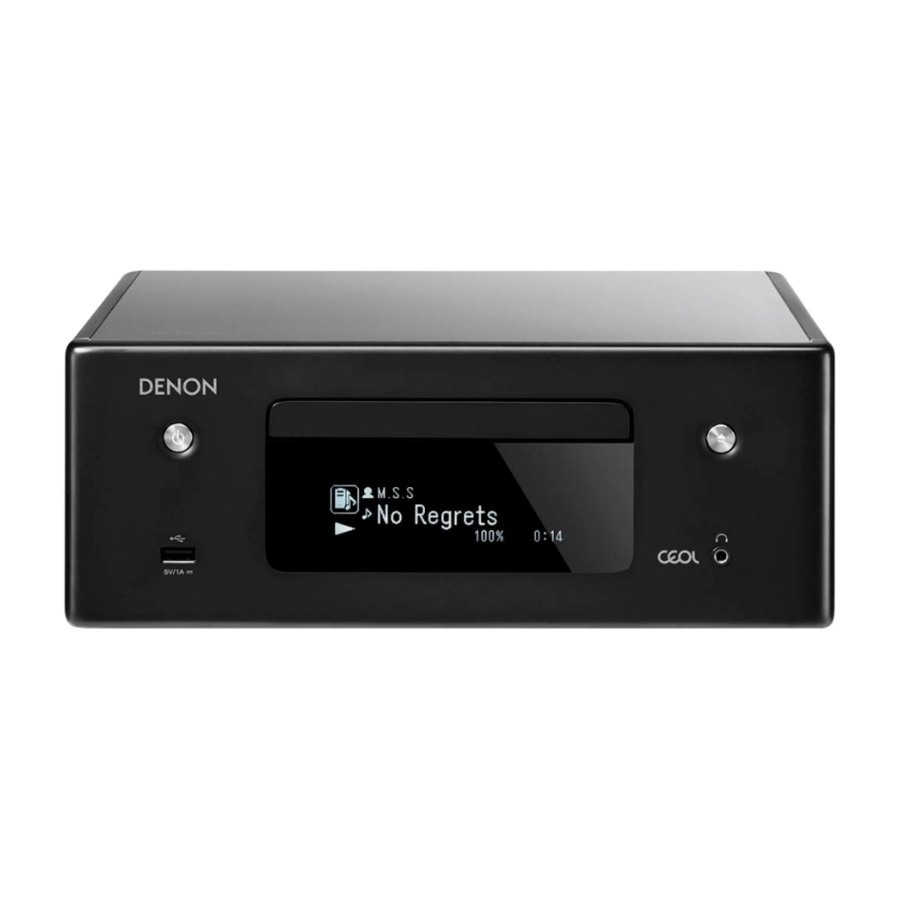

Sellainen vinkki et mikro-hifi sterkkoihin saa lähes aina ulkoisen antennin. Siellä radion takana on siis tavallinen telkkarin antennipistoke. Sit asennat sellaisen oikean ison kattoantennin vaikka 100 metrin päähän ja laitat mastovahvistimet ja kaikki jos siltä tuntuu.
Uutenahan noita mikro-hifejä ei kannata ostaa kun tori.fi on täynnä 10v vanhoja huippumalleja 20€ hinnoilla kun ihmisistä bluetooth-kaiuttimet on kätevämpiä. Mitä ne onkin, mutta vähän eri käyttöön.
Niin ja senkin vois kertoa että kyllä lähes mihin tahansa tavalliseen paskaradioonki saa laitettua ulkoisen antennin. Asennat vain katolle sen kattoantennin, siihen mastovahvistin, ja sit ku käärit sen kuoritun antennipiuhan keskilangan antennin ympärille niin siirtyy se signaali vaikka varsinaista pistoketta ei olisikaa.
