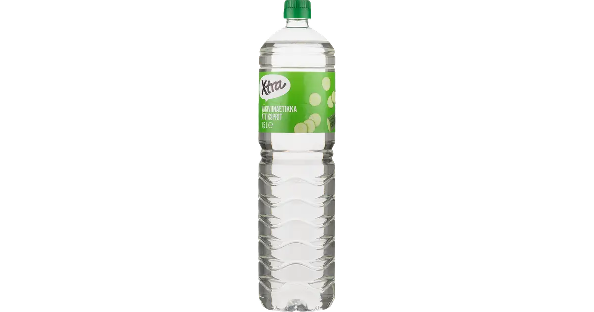

Ampiaisista pääsee eroon hyvin etikalla. Itsellä oli muutama vuosi sitten terassilautojen alla pesä siellä jossain. Muuta rompetta siinä päällä niin ei mitään hajua missä kohta pesä suunnille olisi ollut.
Sitten etikkaa puutarharuiskuun riittävästi. Iltamyöhään kun eivät enää parveile koska väsymys iskee - niin sitten kävin ruiskuttelemassa koko alueen etikalla.
Ei tapa mutta hajua eivät siedä ja muuttavat pois.

Vastaavaa kikkaa itsekin kuullut et toimii, varastoon menee kokeiluun et kulhoon etikkaa pari senttiä ja siellä sit on vaan tuoksumas

Pitääkin koittaa etikkaa, kun näemmä ovat pesineet terassilautojen alle. Haisiko omaan nenään pitkään vai haihtuiko nopeasti? Ja ottaakohan kestopuu itseensä jos siihen etikkaa roiskuu?
Oliskohan haissut päivän tai pari. Kestopuuta itelläkin, paikka oli ja on varjossa sekä jotain kalusteita siinä, niin en ole katellut kyllä yhtään jäikö mitään jälkiä. Helpostihan tuo selviää kun tipan kaataa johonkin laudan pätkään tai huomaamattomaan kohtaan. Mutta heittäisin että tuskin jättää jälkeä.
Kävin puolen yön jälkeen katsomassa, ryömiikö näitä vielä lautojen välistä ja muutaman vielä näin lähtevän lentoon. En uskaltanut siis kovin läheltä lorotella pieneen väliin ja suurin osa nyt roiskui ympäriinsä pitkin lautoja. Aamulla trafiikki näytti olevan eilisen kaltaista eli varsinaista apua tuosta ei vaikuttanut olevan.
Kävin nyt aamulla viemässä kulkuväylän viereen astian, johon laitoin etikkaa. Reagoivat kyllä tuohon ja kulku lautojen alle ei ole yhtä suoraviivaista. Pieni pelko tässä kyllä on, että suutuspäissään lentelevät tuolta terassin reunalta pidemmälle ihmisten kimppuun.
